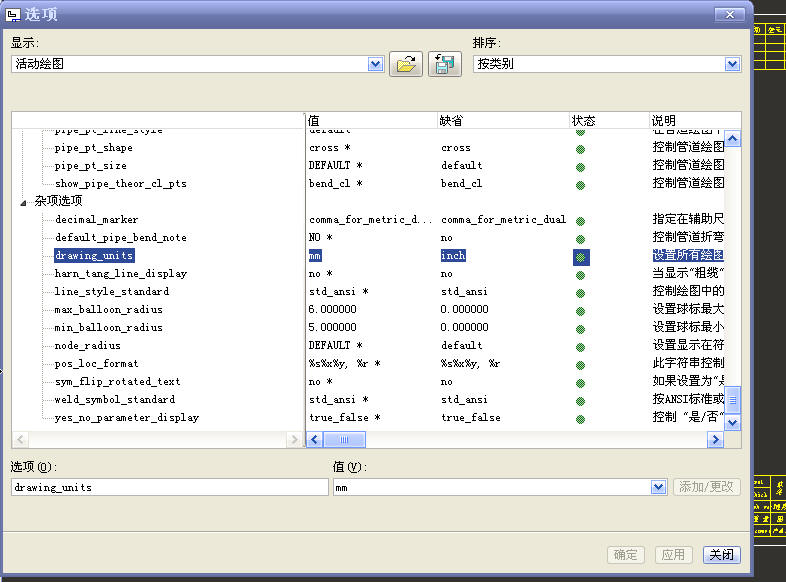

发表于 2007-11-24 09:11:24 | 显示全部楼层 来自: 中国江苏
4楼的同仁,比例不对是因为你在PROE工程图中采用的是英制单位,有个比例关系:25.4.如你采用公制的单位,同时绘图比例用1:1的话,转成CAD时就没有比例不对的问题,就是1:1的了
5 y; j. x3 ~6 _  D7 k# ]' o贴个图4 r* f3 y8 e% L- A2 ^
3 L6 {5 R. K: _[ 本帖最后由 renyueming2001 于 2007-11-24 09:14 编辑 ]
 楼主| 发表于 2007-12-3 07:49:49 | 显示全部楼层 来自: LAN
我和11楼12楼的朋友一样的感受:复杂的图形在PROE里自动标注,尺寸既拥挤又重叠,之后又去删减,够烦的。
