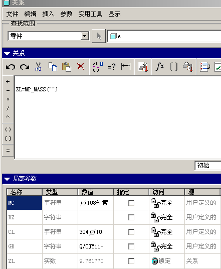

proe明细表重量与标题栏中重量怎么建立关系
发表于 2007-9-7 11:16:34 | 显示全部楼层 来自: 中国四川成都
论坛上相关帖子应该很多。我重复一下:0 w( |0 a5 K# ]% Y; W
在模型中新建一个计算重量的参数(强烈建议设置在默认模版文件中),我设置的是ZL。9 J; A. P. W- D9 u/ F
在关系中添加ZP=MP_MASS("")

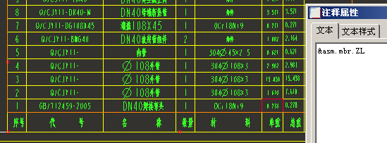

在组件工程图中建立带重复区域的表' J% ^: l4 ]* o' |; w, j
在重量一列中输入&asm.mbr.ZL就可以调用零件重量参数了。4 e; y1 R, D2 `! F1 M+ K" k" I2 l
顺便说一下:零件更改后需要再生,重量参数才会更新。
 楼主| 发表于 2007-9-7 11:55:00 | 显示全部楼层 来自: 中国辽宁鞍山
提示:; c* Z( Z( ]! }+ m, W6 u
ZP=MP_MASS("")
& a! ?7 `3 o( Z- x7 `/ ^+ H; h2 V此模型的质量属性还未计算。
( k4 w( E4 f/ [9 r: o# I这是怎么回事?
发表于 2007-9-7 11:58:23 | 显示全部楼层 来自: 中国浙江杭州
我也有这种问题, 有时我就到设置你改一下密度就好了
 楼主| 发表于 2007-9-7 12:19:30 | 显示全部楼层 来自: 中国辽宁鞍山
谢了,试了一下,成功了
