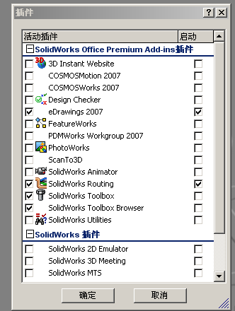

发表于 2007-9-7 15:18:08 | 显示全部楼层 来自: 中国江苏苏州
你看看你有没有启动TOOLBOX插件
发表于 2007-9-12 15:11:23 | 显示全部楼层 来自: 中国河南新乡
我用的SW2007的TOOLBOX工具栏里面就有呀,可以直接调用的,呵呵,不过好像还是自己绘制起来比较方便些~~那个锥度就要自己计算了
