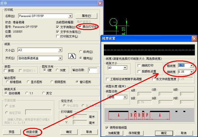

估计是线型设置没有设置好,按附图设置看看。

我认同2005llnn的观点,
$ ]' C" m" s- o$ a; Y" p应该是线型设置问题。9 T: j2 l5 U; C2 |  e: D8 z. P& v: n- C
因为楼主说的也不是很清楚,我只能猜测:因为线条过粗,在表现细节时(或是表现缩小的图形)时,致使线条堆积重叠在一起。如果是这样,楼主可以去"线型“里改一下线宽。

. E4 P! H5 v. W7 v或者你在打印对话框中选择黑白打印。
