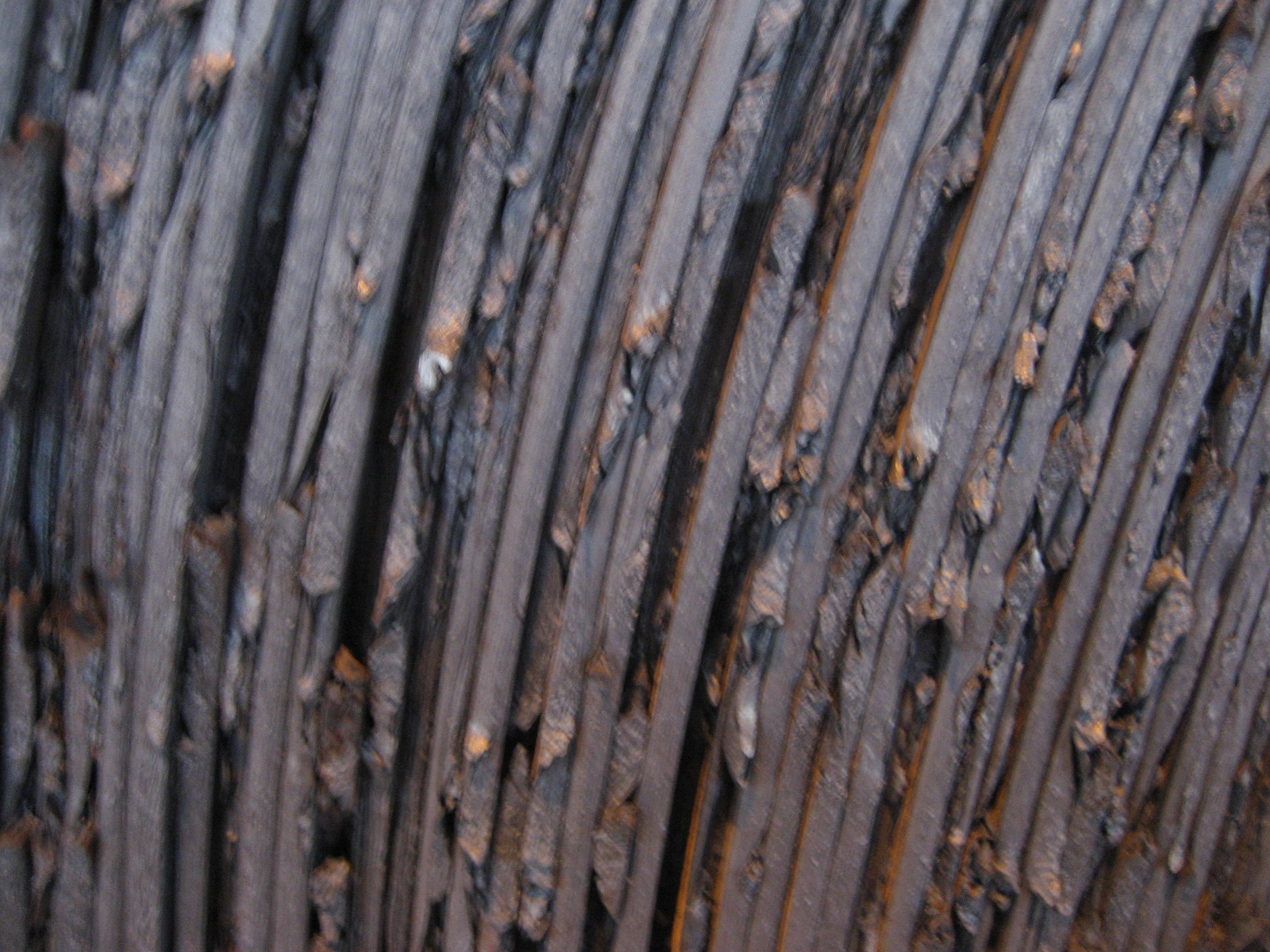

带钢(Q195、Q235等)边裂是热连轧过程中常出现的缺陷,请问哪位有原因分析和更好的解决办法?6 m) C3 u+ B7 {4 a/ }7 M- R

问题的出现原因是多方面的,几乎不可避免,主要还是扎制的时候扎制力不均造成的。$ \" T6 z, E4 ^4 d
解决方法主要是在扎制之后采用切边的方法改变产品的外观。

边裂主要是由于板坯在加热炉时间过长或温度过高,造成过热或过烧。以致于带钢在加工过程中,边部由于热脆性,所以产生裂纹。

热轧过程中的裂纹主要是由于变形不均匀导致的,边裂是由于板坯中部变形大、边部变形小,进而在边部产生附加的拉应力所导致的。不均匀变形产生的原因较多,但对此问题,主要是轧辊的热凸度(不均匀热膨胀)过大导致的,可采用对轧辊分段冷却的方法解决,即轧辊中部的冷却强度大于两边部,进而减小轧辊中部的热凸度。
