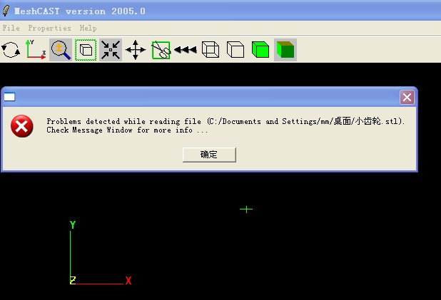

 楼主| 发表于 2007-9-9 17:46:05 | 显示全部楼层 来自: 中国山东泰安
把存为STL和X_T格式的文件发上来,下图是执行时出的错

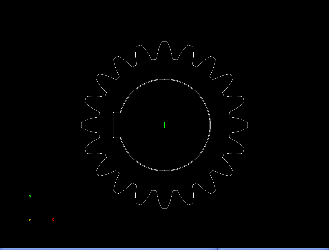

发表于 2007-9-9 18:35:17 | 显示全部楼层 来自: 中国广东广州
改为英文名和目录就可以,不知道怎样截图放上去,不知道是否算是解决了楼主的问题

发表于 2007-9-9 18:40:07 | 显示全部楼层 来自: 中国广东广州
我用x_t文件打开的,发重复了$ m6 B1 F/ S% Q  |+ m% K9 [* b

 楼主| 发表于 2007-9-9 20:14:20 | 显示全部楼层 来自: 中国山东泰安
回复 #23 bigjigong 的帖子
解决了,按你说的把改成英文名用X_T模式找开了,兑现,你解决的
