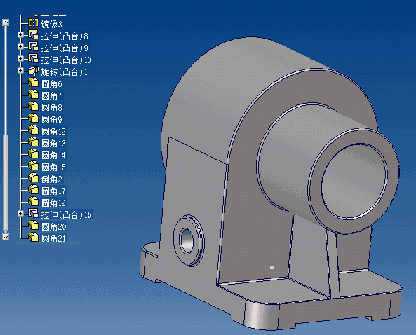

鉴于solid3000人气太次

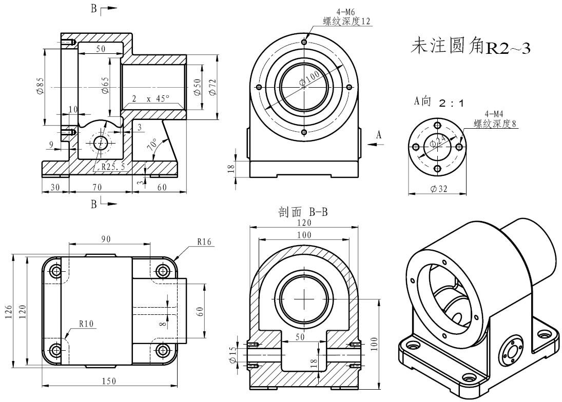

4 I8 f9 k- ]( X9 z) \# q7 q7 m  P从SW区那了个了简单题过来,原主题地址http://www.3dportal.cn/discuz/viewthread.php?tid=351198&extra=page%3D12 D) a" h/ J/ Z

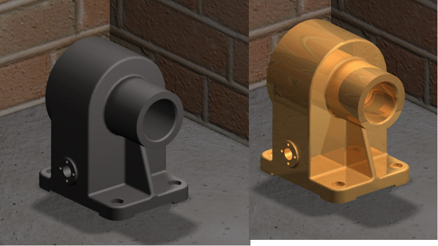

有空的做一下,我有权加分的 (另外贴渲染图会追加哦good )图纸如下:4 G# v% o/ P2 l1 J
# I4 T& ]& Y. O% ~* B! i# z  Z, P# }  m. d7 _* ?  @- r. s
' h" M& l9 A, R% Y0 T2 v2 M" g

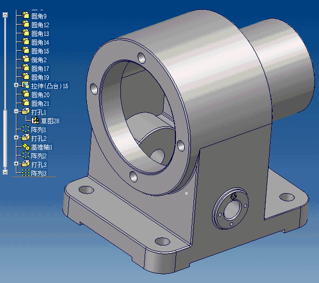

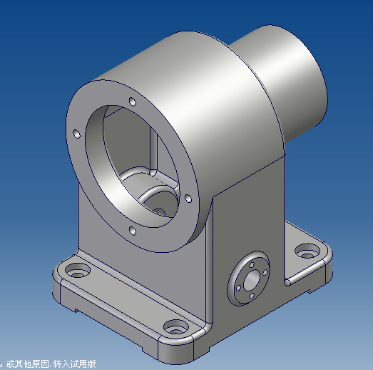

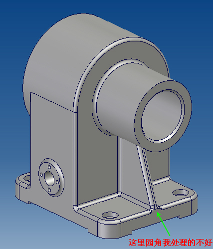

: W/ S% Y+ W2 n# g/ q# t8 ?下面是我做的
9 P2 w3 @( \/ y: x 3.jpg 4.jpg % z4 S* y2 q5 R$ @9 `: H# F
5.jpg 6.jpg 2 [$ l& b4 s* }, |5 b2 o9 A4 W

发表于 2007-12-28 21:11:09 | 显示全部楼层 来自: 中国福建泉州
我做了很多遍
7 m; f6 c  c7 |2 h没有成功
& n  h6 j/ K% N6 ~ & ?. s! H/ h' i/ J& Q; g3 {' s
对这个软件还不熟练
发表于 2007-12-29 14:13:42 | 显示全部楼层 来自: 中国福建泉州

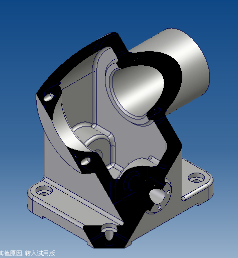

我几经琢磨做了一个& t) C4 ?( l6 Z% [1 c$ n1 ~* w
可是有几点我没有做到* J1 h' z1 g# b( _' R" a+ Y# x( {
1.钻螺纹孔,感觉很不方便。0 J' j/ m- W0 o/ P- M0 W" ^
2.添加筋板,现在还有这个功能只能通过手画。; C8 s5 w9 ]/ ^- X+ I3 h9 p
3.草图命令只能单次使用,不能多项叠加使用。8 ~  g) N" K6 K4 B
4.倒圆角的限制我现在还没有弄清楚是怎么会事。

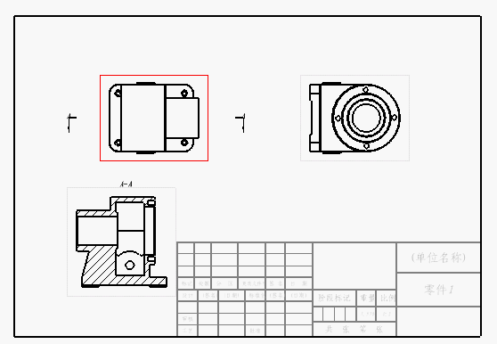

5 X" A; }/ K  A0 D  D6 E2 i5.工程图初始主视图不好定位,定了位置移动不了,
5 [* x# e3 H! b5 b6 V不知道是不是这么回事,我没有找到相应的功能。
( W9 w( @% K7 S# ~6.保存后不能直接显示浏览图片在windows界面,' l6 i6 W7 }* |
SW,CAD都可以。 铸件.gif 铸件2.gif 铸件图.gif 铸件.rar (387.54 KB, 下载次数: 3)

5.工程图初始主视图不好定位,定了位置移动不了,不知道是不是这么回事,我没有找到相应的功能。
/ c: c# _0 |3 a5 ]( |& |9 J! I& {7 [- L& i
工程图由多个视图组成,当视图红色时为击活状态,无法移动,可以进行各种操作,如标尺寸,各种符号或隐藏一些图线等,双击任意试图可将其击活,也可以双击空白处,无视图击活,均可移动状态.

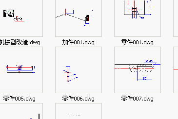

第6点我是想说S3的文件能否像SW文件一样有浏览显示在
" R2 L. n( _1 x! }文件夹里?那片SW的图片看明白了吗?
1 W5 R" H8 c3 i8 I; V. I5 \我这里的S3的文件是一个齿轮图标; l  U1 N3 z/ E7 r5 J1 h1 ?
能否设置一下?
