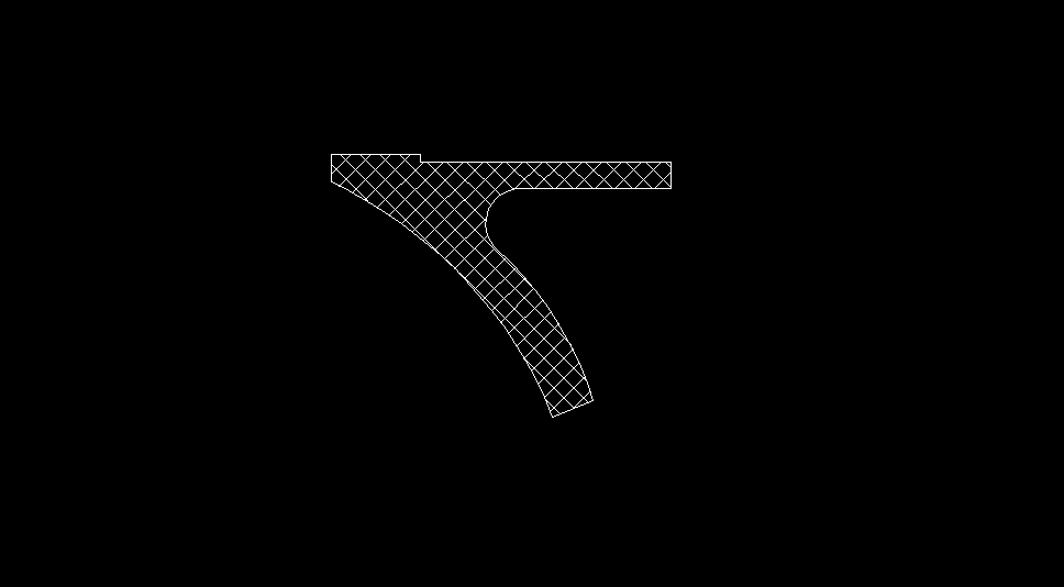

发表于 2007-9-7 21:09:50 | 显示全部楼层 |阅读模式 来自: 中国广东

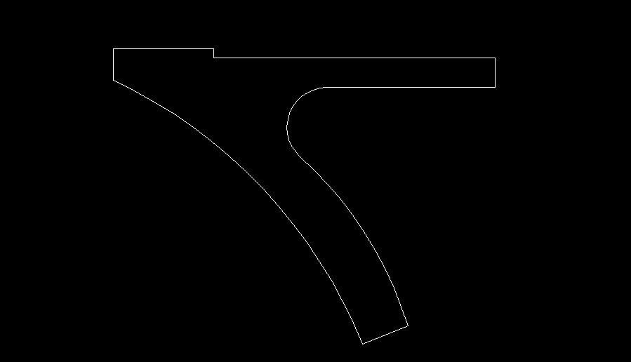

如图所示,4 J! _# i  F/ V  Y+ x! S: h/ p$ i
看看谁能最快解决此图的填充.

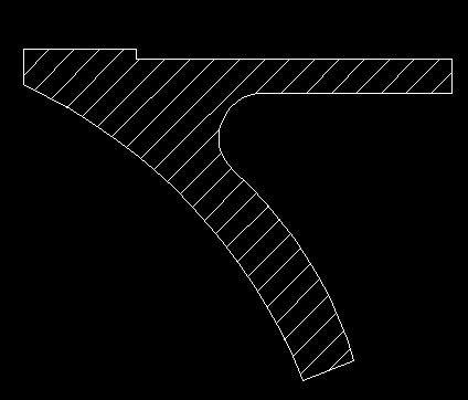

发表于 2007-9-7 21:32:41 | 显示全部楼层 来自: 中国安徽合肥

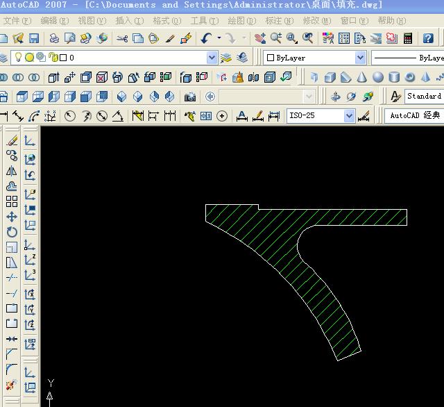

我解决了,
填充.rar
12.05 KB, 下载次数: 9

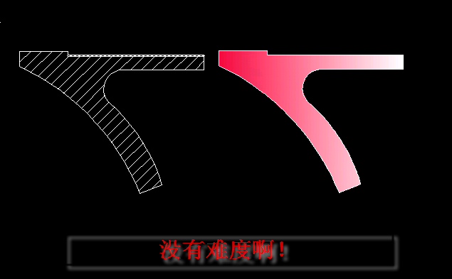

这个有难度吗?

发表于 2007-9-7 21:41:13 | 显示全部楼层 来自: 中国上海

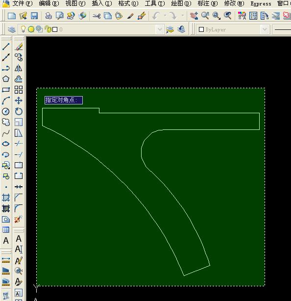

晕倒 害我也傻乎乎的去填充了
6 L3 r* b/ b7 P. g( h# z直接填充object就可以了 % }. ]4 F& u1 G
为啥弄这个问题出来!
发表于 2007-9-7 22:02:10 | 显示全部楼层 来自: 中国浙江宁波
不太明白,我2008打开后直接填充就可以了,没作过任何修改!7 |/ S$ D/ J0 M6 Q' ]. G( \

发表于 2007-9-7 22:10:50 | 显示全部楼层 来自: 中国河南郑州
是的我试过了,直接采取“选择对象”选取就可以了!

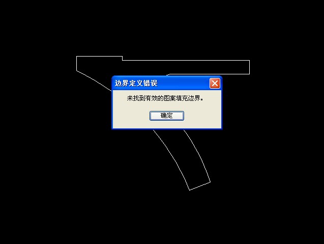

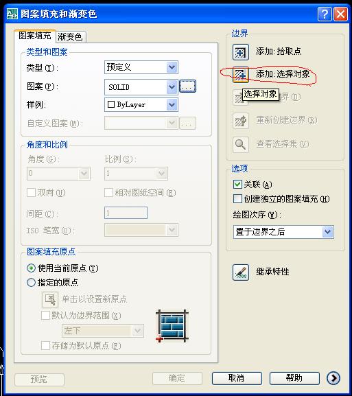

 楼主| 发表于 2007-9-8 21:07:43 | 显示全部楼层 来自: 中国广东
这个图的问题出在每个点都是相连的,但在CAD04中用H命令并不能直接填充.
9 X; I+ h% X+ E& s用REG却能创建成面域.2 L$ l% {6 c: g3 m) K. ^# x8 y* m3 ~: R
出现这个问题对于新手来说却实不知道怎么解决. ; b; a9 e0 K4 p6 K5 l* H
  V! O6 t3 j# @7 ~答案就是四楼的朋友说的那样.用PE命令把所有的线条合并成多段线.然后再填充.
发表于 2007-9-8 21:57:13 | 显示全部楼层 来自: 中国广西桂林

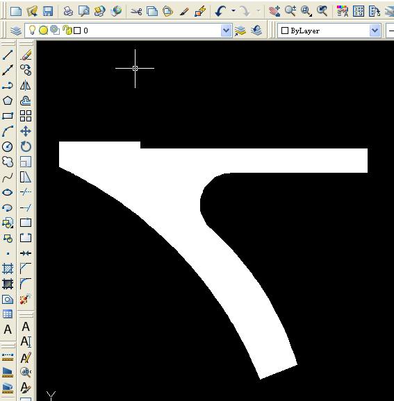

先选择面域! d0 X4 i. G$ P
再直接也可以填充吧~

虽然面域可以填充,但这图创建成面域后也行不通.得合并线段才可以.
发表于 2007-9-17 20:27:33 | 显示全部楼层 来自: 中国四川成都
方法1  p( J5 N' Z1 N9 l
    打开你的原图   命令(PEDIT)------选择任意一条(回车) ----(是否转化为多段线)回车-----合并(J)----选择整个图形(回车)----在进行填充  就可以了' a8 T" _; [! u5 u6 y: X5 P$ S) f
9 R5 }$ R8 ?# R
方法2
0 s3 A' k4 ^7 F   打开你的原图  -----命令(填充命令 bhatch)---点选择对象---------选整个图形  --------就可以了9 w$ b. W3 q2 D7 a8 ~
, k7 B2 {( G+ F* Q& ^
方法3
" C$ ^1 S2 R9 m/ f/ ~! l( ?8 t% O
  打开你的原图-------命令(填充命令 bhatch)---点拾取点-------选图形内部的点------但这时会出现(未找到有效.........)
2 e+ |: [; `2 |; l* l   我认为方法3就是你遇到的问题吧    但方法1和2 绝对可以完成的

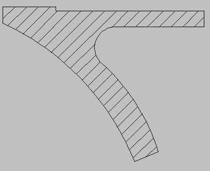

发表于 2007-10-10 16:30:18 | 显示全部楼层 来自: 中国广东广州
原帖由 jiangxschem 于 2007-9-9 09:10 发表 http://www.3dportal.cn/discuz/images/common/back.gif0 o8 @: d& a9 N! I+ K5 W! t
我是2006的,就需要先进行PE/J/ 转成多段线之后才能填充.
/ C/ H* X1 m8 q9 M$ R3 n+ u# R2 \
; n( F' f/ w4 h! y3 h- {
& a1 J' i4 R% h& B我也是06,直接“选择对象”填充比其它几种方法快
发表于 2007-11-3 11:43:31 | 显示全部楼层 来自: 中国浙江宁波
用CAD2004版本也可以直接“选择对象”填充啊。哪用得着“先进行PE/J/ 转成多段线”
一样的效果嘛

发表于 2007-11-3 13:55:41 | 显示全部楼层 来自: 中国海南海口
就是这么简单
容易解决,看看抓图吧
