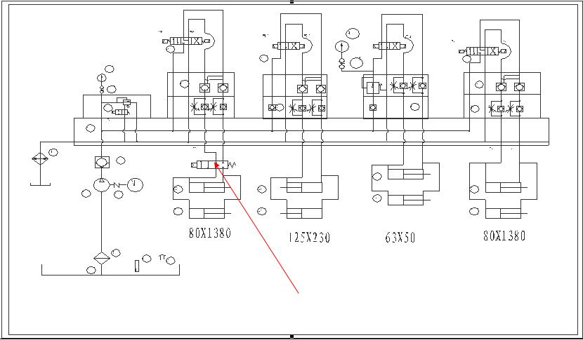

最近在作套液压系统,真不知如何下手?原因有二个:选国产件吧,泄漏是个问题;选进口的吧,太宰人了;如何这种一下性能和成本?请大家讨论。介绍一下国产较好的液压件厂家也好,提供一个建议也好,使用进口件的体会也好。。。我都想听,倾听大家的指点。

 楼主| 发表于 2007-9-7 22:47:27 | 显示全部楼层 来自: 中国山东威海
我来画图,你来解说,看看谁解说的好。

发表于 2007-9-8 13:24:43 | 显示全部楼层 来自: 中国江苏常州
楼主图上未介绍对整个系统的要求,四个负载有多大。。。。。等等情况?怎么讨论?

发表于 2007-9-8 19:34:56 | 显示全部楼层 来自: 中国河北保定
给楼主提点建议:首先,第一次看你画的原理图,显得比较乱,执行元件处的连线尽量避免相交,你可以把它画在阀的上方。其次,进口件与国产件应配合使用,比较重要的件再采用进口的。第三,楼主应该对整个系统的要求进行描述一下,四个负载有多大,系统需要的功率等,好多参数都没有,别人很难替你作出详细的选择。

发表于 2007-9-12 18:10:55 | 显示全部楼层 来自: 中国北京
给大家贴个图,楼主介绍一下工况(特别是泄露的具体要求),便于大家给你分析、讨论!3 ~8 H% f- k2 ~  J0 U
我感觉箭头所指的阀可不要。) d$ }5 j. R& F' l: x
看了一下整个系统,对阀而言完全可以全部国产化!

 楼主| 发表于 2007-9-16 22:59:11 | 显示全部楼层 来自: 中国山东威海
感谢17#的指点,最终我确实去掉了那个阀,阀的泄漏不严重就行,缸不能有泄漏
