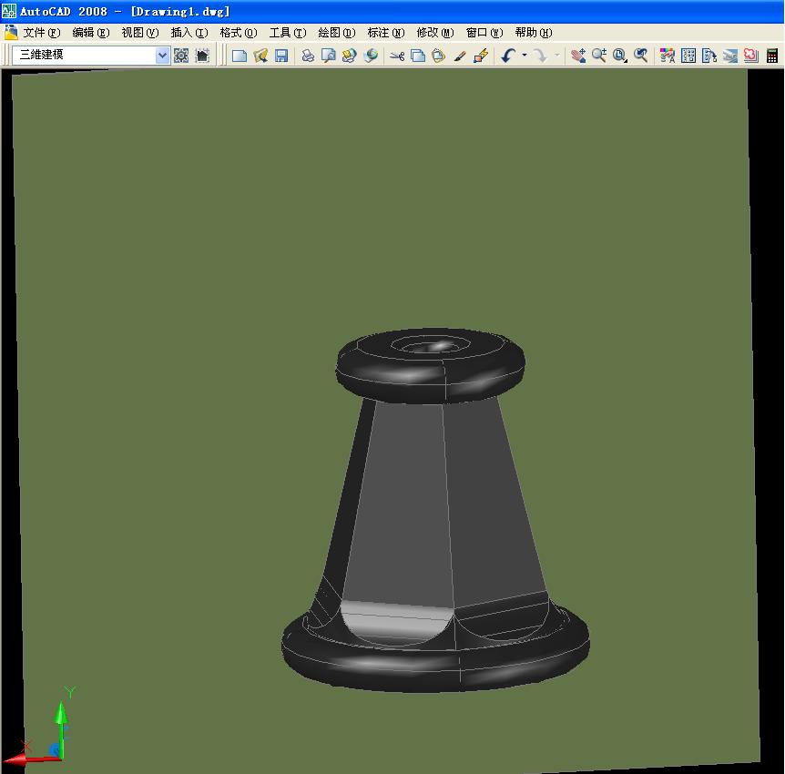

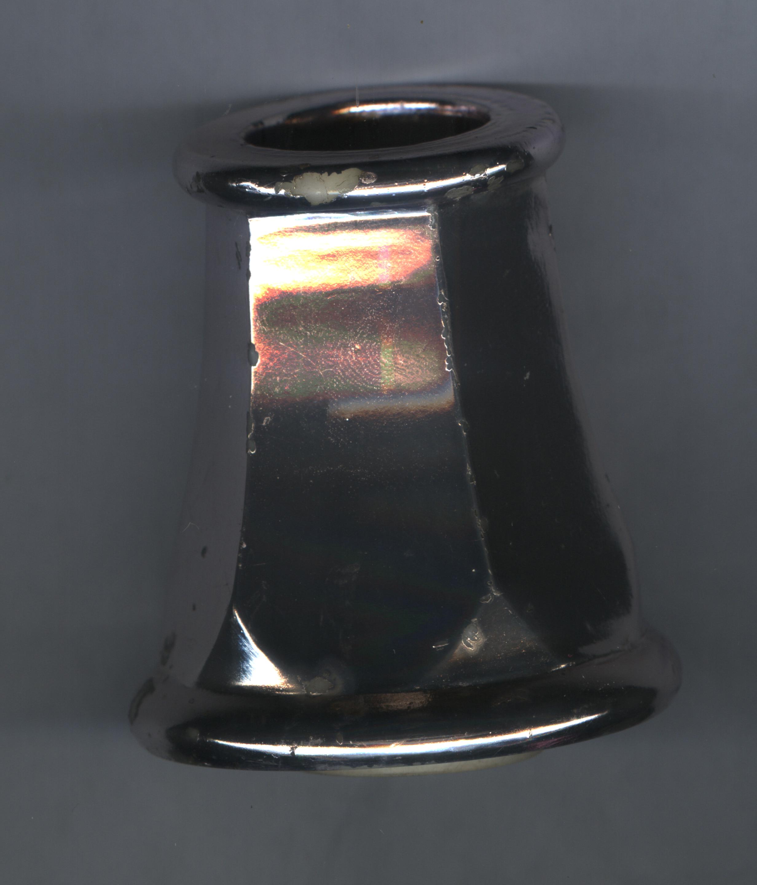

[已解决] 在cad上这个三维立体图怎么画
发表于 2007-9-8 08:35:52 | 显示全部楼层 |阅读模式 来自: 中国广东惠州
我有一个产品急须三维立体图画法(尺寸可以不理)
1 V, T3 z5 Z- D( z- G& W1 S由于水平有限特此求助学习学习
  q; g% t( {" C+ a( \0 Y' Z产品上方为等六边形,下方为圆2 s( P5 q8 S* c( I5 r7 w
: P# I7 M$ ~1 n9 f& _/ w0 ?

发表于 2007-9-8 09:24:05 | 显示全部楼层 来自: 中国浙江宁波
看的不是十分清楚,看看是否类似这个东西;
- o! B% {9 _/ F* z5 z5 S" ghttp://www.3dportal.cn/discuz/viewthread.php?tid=351725&page=1&fromuid=150055#pid1577698
发表于 2007-9-8 11:26:55 | 显示全部楼层 来自: 中国上海
侧面好像是带弧线的面是吧 那你就以它的边界做一个面来revolve一下 然后可以得到一个实体
1 o4 d6 W3 h. I, Z# u. p# b7 O% v然后阵列成六个和你实际的体相交就可以了# m! C% R4 r$ ?
其实就是四个体求个布尔运算5 f1 V4 J! n7 \$ _4 h+ c( f; p
仔细想不是很难的!!

发表于 2007-9-8 18:27:46 | 显示全部楼层 来自: 中国江苏常州
我也时间仓促  你说的不要求尺寸的啊  呵呵  画了一个  凑合用吧
^^.rar
41.86 KB, 下载次数: 18
★新手★ + 3 技术讨论

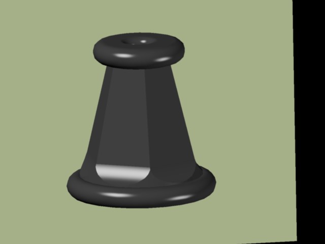

发表于 2007-9-9 09:10:36 | 显示全部楼层 来自: 中国北京
看看这个有点像噢,
% x" g: M4 h; Q# p 瓦凳01.JPG
. y) F& T* j2 |+ x: _/ h: V 瓦凳02.jpg
★新手★ + 3 技术讨论
