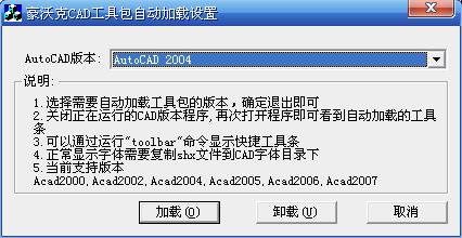

一个可以计算任何截面特性的计算软件,很好用!
" R4 a) \) x! F. S3 r一个可以计算任何截面特性的计算软件,很好用,计算结果非常准确,更可喜的是完全免费!
3 R8 ]- O4 Y; `- }; N% P
: o* a8 z7 F) U3 O' t以下是同一截面用该软件计算和Pro/E计算的比较结果:* J' ^. U0 _. x1 R8 r( n2 L6 ]
/ q8 q$ O. F$ h8 LCAD工具包计算结果如下:5 q  a7 s1 i7 q3 y6 L9 s" b
型材X轴主惯性距:  259075.605cm4
& F# W6 q5 h6 \" s9 ~) GX轴的惯性距:    259075.605cm47 Q: |- A0 i& I
型材Y轴主惯性距:  47290.995cm4    $ {! E8 e5 H4 G: O% j' ^
Y轴的惯性距:    47290.995cm4
- c- ?  q0 J2 i3 }! i& b& j5 O. M型材X轴上抗弯距:  4768.160cm3    ' a5 F  e2 T1 k7 e# J3 L, Q
X轴下抗弯距:    5063.483cm3& K0 e+ s8 [, @+ s. _! D' b
型材Y轴左抗弯距:  1818.884cm3    0 Q% h' w0 U" }/ [5 \+ C2 K
Y轴右抗弯距:    1818.884cm3; @/ A, v. P* K5 D
型材X轴的面积矩:  3129.575cm3
3 h: A% a! ?+ `* O! Q$ a型材Y轴的面积矩:  1174.088cm3       / L4 s8 g  ^! g6 B* Z
型材面积:    191.586cm2       ! ^, u9 T8 e6 v5 y* T. b+ e
喷涂周长:    307.960cm           * ?' G4 r, |" z$ Y! i
中心:             0.000mm,506.655mm' M8 L% Q/ X# v+ J, m' T2 |8 _

使用方法:
9 n8 o% a9 X; M9 p$ e& d" [$ k& J1 l1、保证你的电脑已经安装了AUTO CAD2000以上的版本。/ x* e+ d7 N; g; K' V2 X
2、点击安装完成该工具包,在桌面出现“豪沃克幕墙工具包”。
2 Z1 p$ A6 q& {: s2 Z" u+ u3、双击打开“豪沃克幕墙工具包”,加载相应的AUTO CAD版本。
) d- a" J8 L+ t$ ~' T# @5 {4、再打开加载的CAD你会发现多了一项“豪沃克工具条”,3 K" V# ]. H7 P# k
     里面包含好多个工具,自己试试,还有常用型钢图形库等等。
  M5 K- e% E) K' e+ M+ j3 X& M5、按1:1的比例画截面图形,画好后记得把取的原点定位到0,0的坐标上。
5 R9 \" E' J; h, k: n2 g, B9 z/ J$ L
/ i8 X* P7 d& X我想不出15分钟,聪明的你就会了。) N1 ~* X; \9 U* f- ]. i5 X
, B9 l6 f9 D  d6 N3 f* n- I8 d, r
有这样的好东西,那么你赶紧拿起手中的鼠标,点击下载吧!' p! z" m; o5 U2 ], y
& A, w  J: [4 ?3 A- O; T+ d7 u还有记得好用的话回个贴。有不清楚的可以提问,小弟会解答各位。

版大们能否详细说一下这个工具箱里都包含那些功能?截图里有几个图标看不清楚,谢谢

怎么使用的  啊!安装了 + \" b5 y3 Z# F+ ]' `
不知道 那个命令可以把数据给调出来啊
