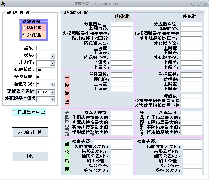

有没有类似于国人开发的直接输入参数即可显示所查尺寸的小软件包啊?
