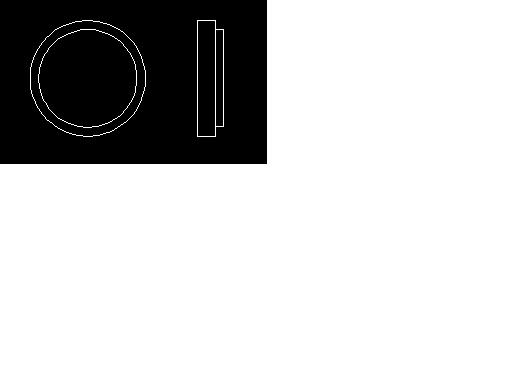

[已解决] 换热器管板为什么要用此结构?
发表于 2007-9-8 11:11:03 | 显示全部楼层 |阅读模式 来自: 中国湖北荆州
 百思不得其解,书上也没有说明 特向高手请教

管板作成中间凸起比周边厚,这是因为管板不但要承受壳程压力,还要承受列管冷热交替时的拉脱力,即中间部分比周边的法兰部分承受更大的应力,所以才作成这种形状。

我同意一楼的说法,# |: j8 l6 o' O# W4 D1 ]
补充一点,这么做实际上是把管板和壳体法兰形成了凹凸面的法兰,对其密封性能有很大的提高

起到密封的作用,这样加厚可以增加强度,可以承受壳程压力和受热的应该力以及列管自重

作用有三:一,密封的作用,因为其与管的接触面积增大了;二增加强度,中间部份没有支撑,变形量会更严重;三最重要的一点就是便于焊接,保证焊接部份受热时变形量不是很大!; ]5 O5 {1 G; ~, R3 l6 m

热交换器的结构与该工作压力、温度和介质有关系。特别是压力高的和介质安全性高的,其结构会更加考虑多。

有结构上的需要也有强度上的要求

除了楼上各位说的几点外,还有一点:易于加工。即加工时只要切削周边部分,其切削量比较少,不比周边凸中间凹的管板,中间所有的金属全需切削,工作量大。
