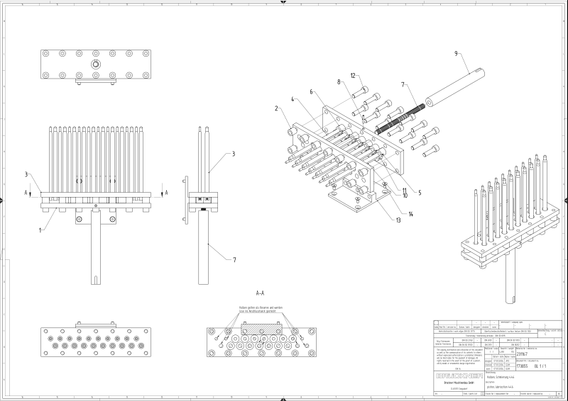

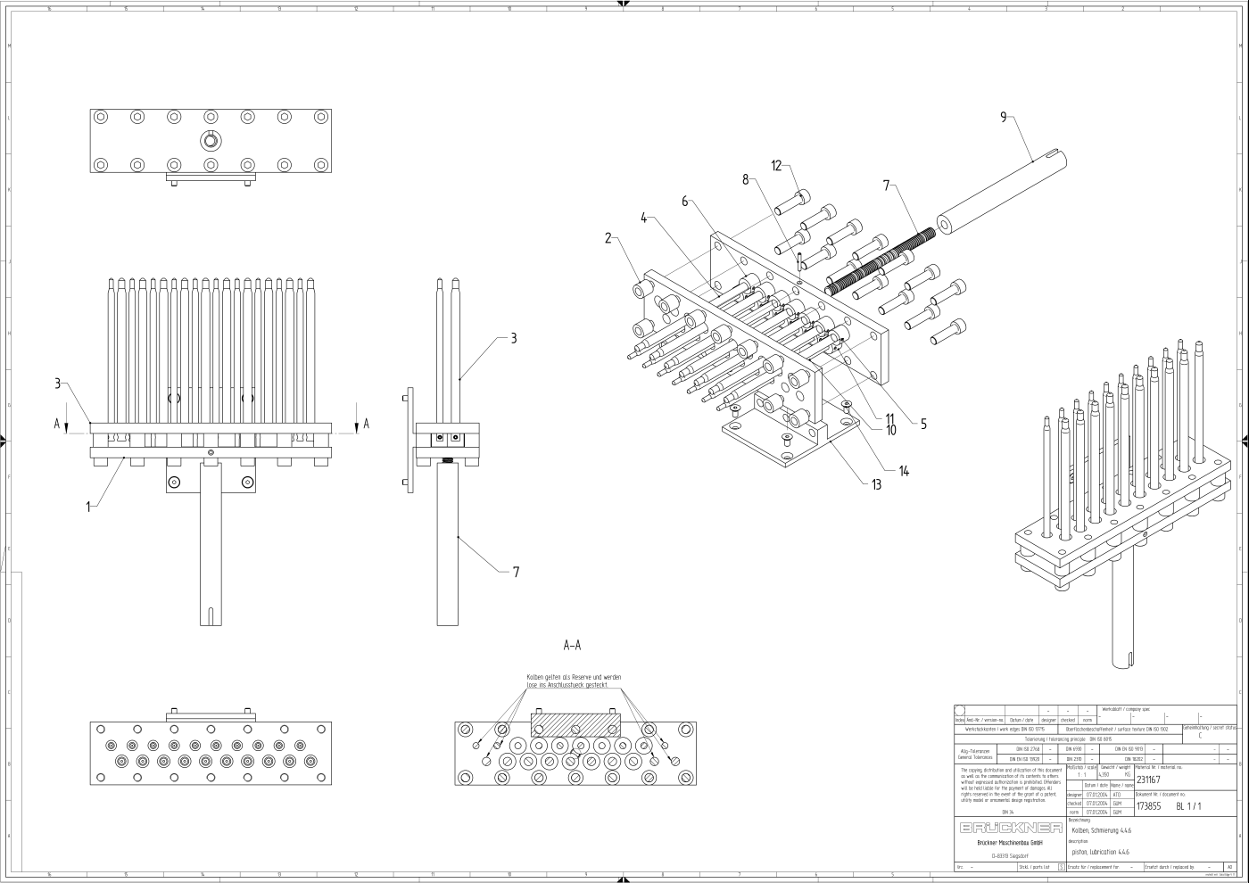

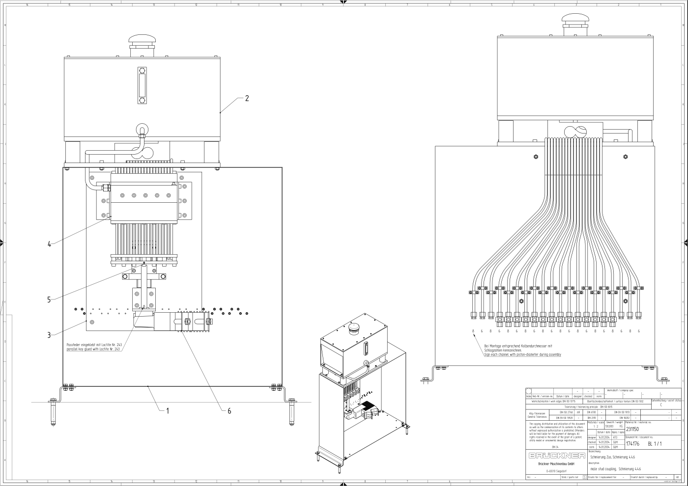

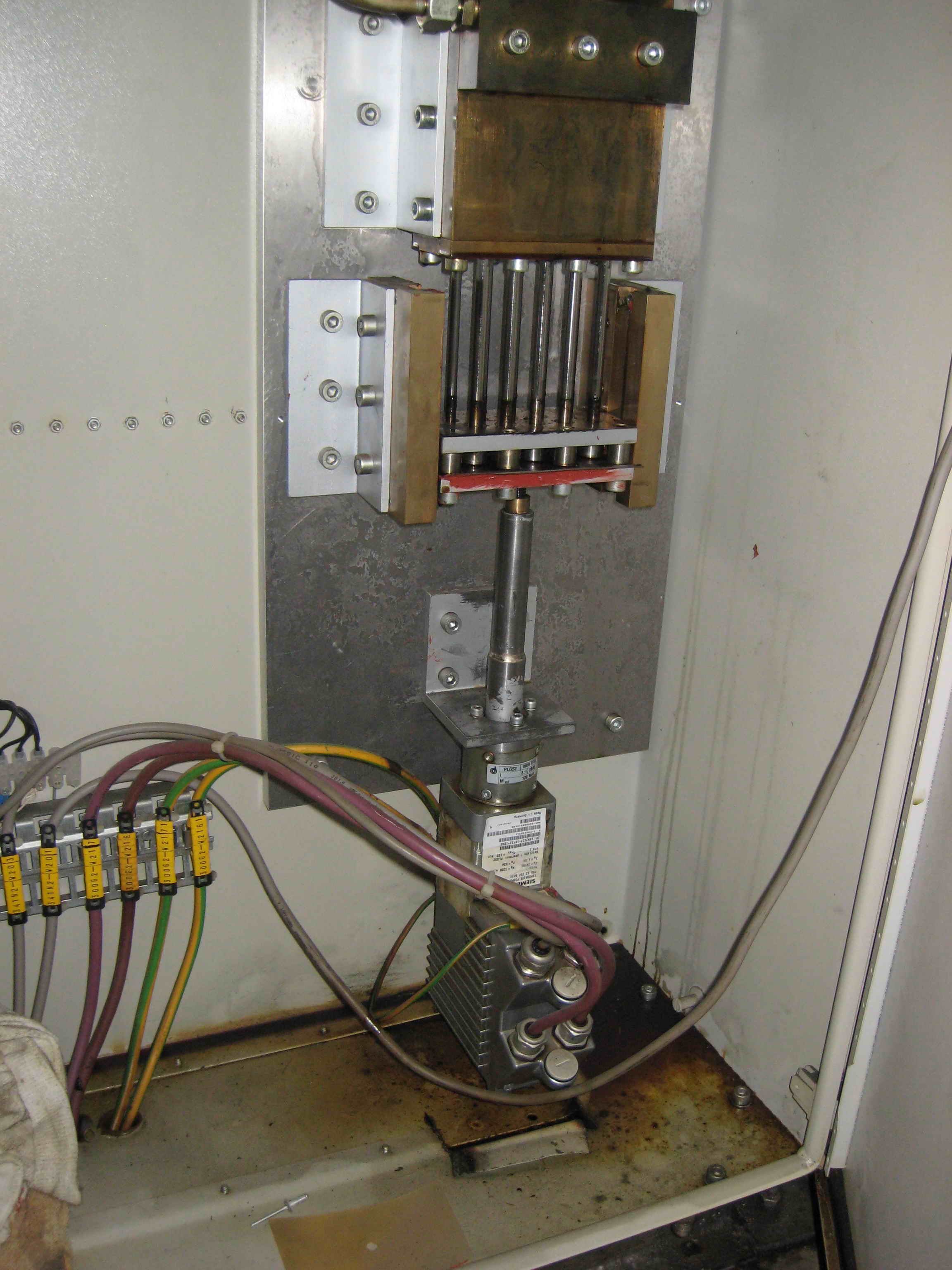

拍了个泵的照片,大家帮忙看看,有谁见过差不多的东东.
发表于 2007-9-23 21:04:14 | 显示全部楼层 来自: 中国湖北武汉
这是一往复式柱塞泵,有容积计量的功能,但脉动较大.我有一种泵叫多点齿轮分油器,最多出油点为24,体积只有500*200*200.
 楼主| 发表于 2007-9-24 11:03:35 | 显示全部楼层 来自: 中国浙江金华
外面一排的柱塞直径8MM,里面的一排6MM.伺服电机驱动.24小时工作连续润滑.
