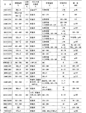

有知道铝合金6082材料的热处理工艺吗# l4 F. f9 L0 Q  U/ M
材料厚度25mm
6 S2 P0 ^) U( |1 a0 E6 y小弟急需

回答2楼朋友提出的问题:我需要6082材料锻压件的热处理工艺,淬火加人工时效(锻件最厚部位25mm)要求处理后硬度达到120HB.

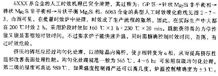

6082为变形铝合金,我想你说的材料状态应该是挤压态吧。如果是那样的话,最好选用T6状态的热处理,即固溶淬火+人工时效。如果为铸态的话,应该进行均匀化处理,然后在进行变形处理,才能应用。

经过淬火+人工时效后硬度可以达到120HB,但塑性降低.$ q  s4 j3 ~$ O- L
我们用德国样品作抗弯对比试验,在同等受力状态下德国样品只发生较小的弯曲,而我们的产品断裂.
! ^: k+ m$ J3 n) ]4 s' z都是60820成分的材料.
