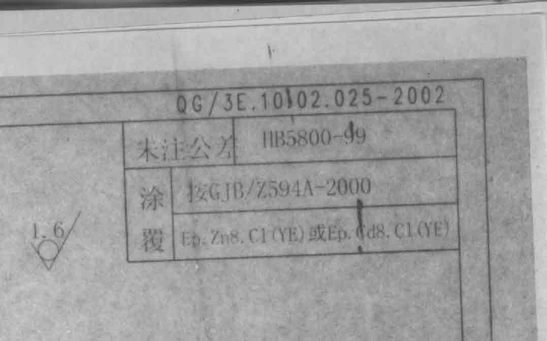

发表于 2007-9-8 23:32:16 | 显示全部楼层 |阅读模式 来自: 中国重庆
如何在图纸的技术要求上,标注表面处理(如喷塑,喷漆,电镀等),: S9 y1 X8 g- I9 _
知道的朋友帮帮忙呀!

发表于 2007-9-9 13:55:05 | 显示全部楼层 来自: 中国浙江杭州
在图纸的技术要求上,标注表面处理一般可用文字标注。
: s1 U7 g! r, C1 G4 w如喷塑,喷漆处理一般都有相应的标准,例如QC/T 484-1999 汽车油漆涂层这个标准里就规定有许多要求,因此在图纸的技术要求上就用文字说明颜色后 ,在其后加上其余按QC/T 484中xxxx执行即可。% W4 r; Q# D! c  \! |, v
电镀处理可用文字表达,也可用规定的符号表达。用规定的符号表达方式见GB/T 13911-1992 金属镀覆和化学处理表示方法。该标准 可从论坛上下载:http://www.3dportal.cn/discuz/vi ... amp;highlight=13911
tdragonfu + 3 技术讨论

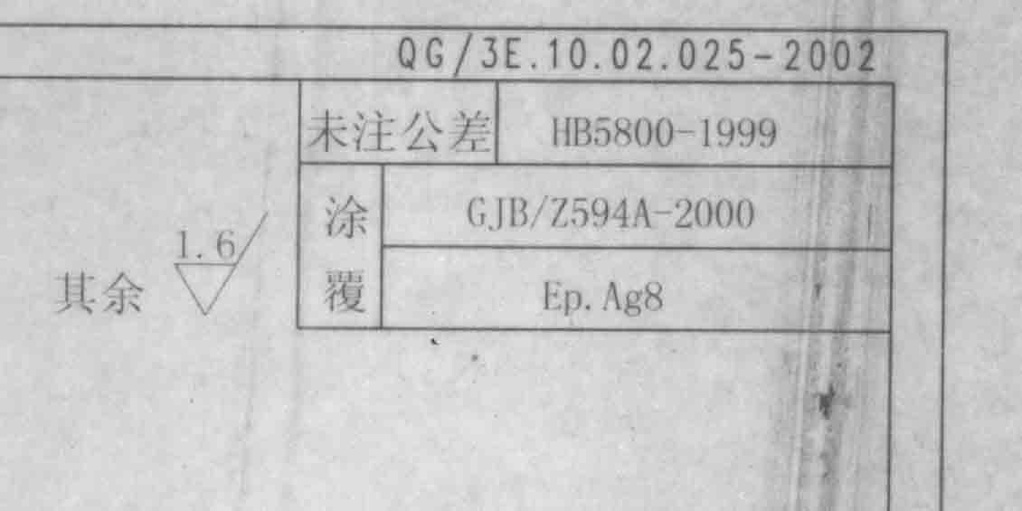

发表于 2007-9-9 14:27:17 | 显示全部楼层 来自: 中国辽宁沈阳
我公司图纸上的表面涂覆是在图纸的右上角有一标题栏,内中写明执行标准和镀层的处类、方法及厚度,后者是用符号表示的。所用的标准一个是楼上提供的GB/T 13911-1992外,还有一个是GJB/Z 594A-2000,这也是一个关于表面涂覆标注国军标,但论坛内目前没有,如你需要,我将单位的扫描发上来。* b. Z/ O7 `* t' L) S

发表于 2007-9-11 21:23:04 | 显示全部楼层 来自: 中国辽宁沈阳
虽然已解决,但说到做到,下面两图是我公司的标注,参考一下吧
