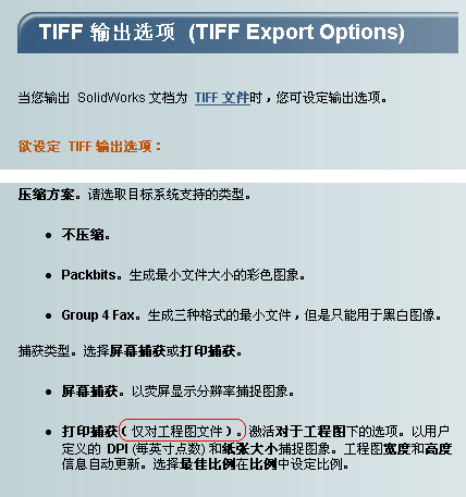

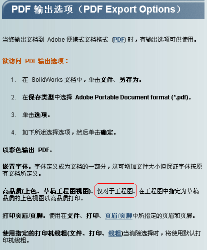

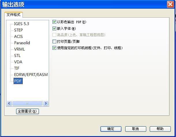

如图,在输出设置中,TIF不能选择“打印捕获”  PDF不能选择“高品质”不知道怎么解决这个问题?
# F2 q! K4 E: }" S另外,输出的图片,无论什么格式,都不能选择图片大小,好像默认的都是704*572,不知道各位都是怎么导出3D图到图片的(高质量)?谢谢各位!

看了一下,和楼主的一样,无法选择
发表于 2007-9-9 10:33:51 | 显示全部楼层 来自: 中国上海
楼主所指的两个功能都需要在工程图中才可以使用

那就只能做2D了?但是很多制造业公司的宣传册子上那么多漂亮的3D大图是怎么把导出去印刷出来的呢。。。是不是要用PhotoWorks渲染再导出会好些?
: G& }& ]; Z) Y! _
) z' H7 ^5 `- c: M( {上面说的另存问题有一个替代的方法就是安装虚拟打印机,比如MS Document Writer和pdffactory之类的,然后选择打印输出就可以在虚拟打印机里面设置分辨率,质量要好些,不过也有限。

通过photoworks输出应该就可以拉。

原帖由 ralphqu 于 2007-9-9 16:08 发表 http://www.3dportal.cn/discuz/images/common/back.gif
+ g2 P- S, S9 Y; e& f: ~那就只能做2D了?但是很多制造业公司的宣传册子上那么多漂亮的3D大图是怎么把导出去印刷出来的呢。。。是不是要用PhotoWorks渲染再导出会好些?
. [2 ?5 e4 A* v5 f' R. I/ g6 T, u4 E+ ~& K- s
上面说的另存问题有一个替代的方法就是安装虚拟打印机,比如M ...
5 e: N! ]0 w) R: M  _/ A3 @' g, i+ P
可以通用渲染得到高质量的3D图片,然后再经过PS后再进行印刷。
" n7 `3 C# b' u& m3 L+ Q' f渲染有很多方法,可以通过SW自带的photoworks进行,也可以
9 K6 s) T$ {2 h- b借助其他的软件,比如:Maxwell 等软件

采用虚礼PDF打印机打印趁PDF文件格式,打印进度可调,可答 1400b
