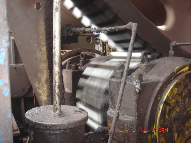

讨论关于45钢材质齿轮断齿的现场修复工艺.

看图片这个齿轮副是驱动一个较大的回转筒体,齿轮模数应当在20mm以上。* }5 C/ q2 p6 W9 p/ e1 C
1 若损坏的齿是少部分,可用氧炔焰加热后补焊,堆撒保温材料慢慢冷却,再用砂轮修磨成形。
1 ?/ T9 M4 z: n% ^2 若整个齿全部断掉,先做一齿形样板,在刨床上刨一个近似齿块并刨上焊接坡口,钻上连接螺孔。现场攻丝孔,圆柱螺钉连接后同前加热焊接,保温冷却,修磨成形,试运行后再修磨,直至啮合觉得能用为止。

回复 #2 gaoyns 的帖子
老大,关于螺钉连接的细节能不能帮我说得清楚一点。

我们这里用此办法修过回转煅烧窑的小齿轮,模数24mm,齿数25,齿轮厚度450mm。一个齿整个断掉了,用砂轮磨平,在刨床上刨出齿形,用样板检查合格,刨焊接破口,在齿顶沿半径方向钻孔5×φ21,到现场配钻攻丝5×M20,用高强度螺栓连接后预热焊接,将上面螺柱与齿也焊上。然后用砂轮修磨。用这样的方法,开车坚持到大修。

45#钢,补焊,不敢说保证,只能说试一试。8 T# U. K5 C+ O9 D
) e) E0 d% u/ U' q7 x* f预热150~200度,J507焊条,焊后缓冷,条件允许最好消氢!

齿轮表面都是经过调质  淬火 等工艺处理后增加材料的耐磨 及韧性的* Z, ^: g5 u& k% P1 P2 p
出现断齿的原因 如果排除设计 肯定是热处理的原因# n4 p! E: p  _
设计问题 只能改结构

我这里确实现场修复了一个,修复后使用半个月没坏,新齿轮到后被换下.8 h% T$ b, }1 T
由于我们使用的焊材是德国进口货,太贵.所以我把这个事发上来,看看各位有什么其他经验.
