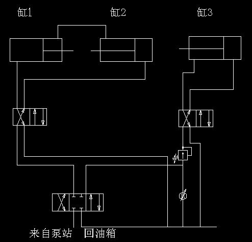

某一液压系统,其液压执行元件为2只单活塞杆双作用液压缸和1只双活塞杆双作用液压缸,分别为缸1、缸2、缸3,其中缸1、缸2几何尺寸及行程相同。9 c+ h) z( x8 P3 f7 k& V0 e7 f3 y
已知:/ T/ x7 h+ F8 ]; j; ^7 [! Q
1.        缸1、缸2运行速度相同,缸1、缸2运行所需流量是缸3运行所需流量的6倍;- n9 }2 `8 N! \$ a7 I
2.        缸1、缸2的工作压力是缸3工作压力的1.5倍;
3 l3 h% C/ P* v0 ?* v; s6 a3.        缸1、缸2、缸3均存在换向冲击;! i$ _% d% f$ {( n4 N
4.        工作循环为:# F8 b8 k4 O! j  v1 L) {/ F
        起始位:缸3在一个运动方向的极限位置,缸1处于全伸出状态,缸2处于全缩回状态;
8 M2 M6 ^/ m. q* G( N- F! Q5 J$ O        工况1:缸3停止在起始位的位置,缸1缩回,同时缸2伸出,直至缸1完全缩回、缸2完全伸出;+ ~3 y7 q; S; `6 Z2 X
        工况2:缸1、缸2停止在工况1结束时的终点位置,缸3换向,直至处于其另外一个极限位置;! d' R/ ?; e. Z1 t" D3 X
        工况3:缸3停止在工况2结束时的终点位置,缸1伸出,同时缸2缩回,直至缸1完全伸出、缸2完全缩回;3 o! {, C5 m9 v7 H7 B# f6 i
        工况4:缸1、缸2停止在工况3结束时的终点位置,缸3换向,直至终点位置,即3个液压缸又处于其各自起始位;
: i2 v- z% a0 v5.        液压系统在上述工况1~工况4之间连续不断地循环工作;
, o2 W3 ]) {3 @" M, X! ?4 K! s" {6.        在工况1和工况3时,在缸1、缸2要求速度及位置同步,& E3 S8 T$ u$ k; ~
试设计一液压传动系统,满足上述工况要求,并简述其工作原理。! a4 Y$ B9 q3 s1 Y
+ I" |4 R& N4 i. n1 Z
4 R& ]3 e+ j; S' Z: I* X! N大家看看 谢谢

我有点头大了,,, 能不能直接上原理图,一目了然的...

这哪里是液压题,分明是“数学”题。
1 X$ |* ]7 A, l6 X; U楼主,这是不是一道实际应用题。2 M* u- \2 Y- h* N+ }/ u1 S8 X
我们大家都试着解一下。:time:; p+ X8 U/ T9 P* [

仓促画一个简图,应该可以大致实现功能。可以根据需要增加一些如单向阀等! l; A+ A& b( q# ?7 ~0 m. h2 a1 h
电磁铁、复位弹簧、泵站、附件等均未画。  a% [4 ?% Y! Q$ _0 s3 m
三位四通电磁换向阀作用有点特别,主要想提出来大家讨论。估计可行性不大,但是在这里又好像是必须的,要不然可能需要更大成本。
