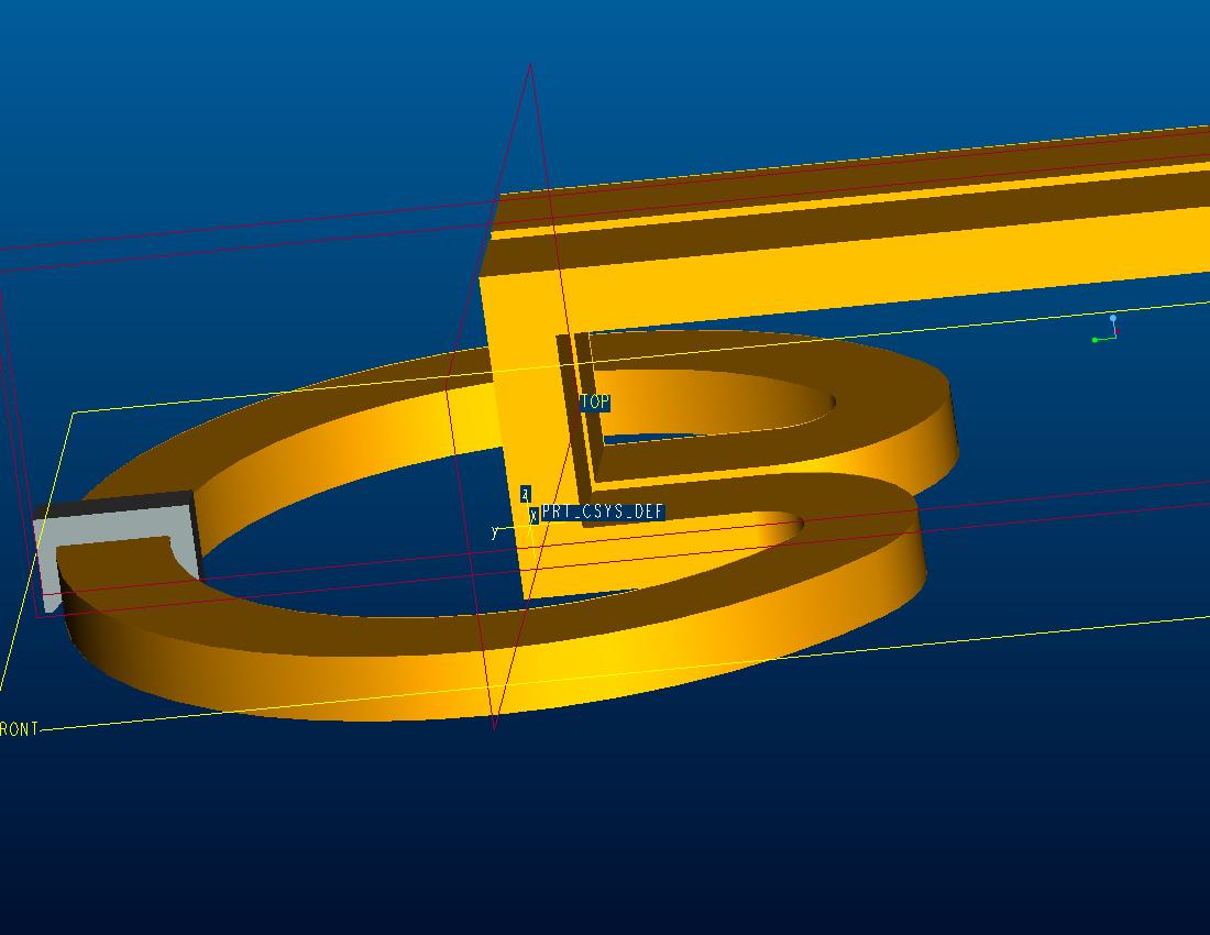

发表于 2007-9-10 11:03:35 | 显示全部楼层 来自: 中国山东济宁
一般的平面淬火和内孔淬火使用的感应器的设计都需要加上导磁体来提高感应器的加热效率,给楼主一个加热平面的感应器的设计模型把,同时也可以加热内控,当然,二者的的悼词提到安装方向是由区别的,我就直接制作一种的了
