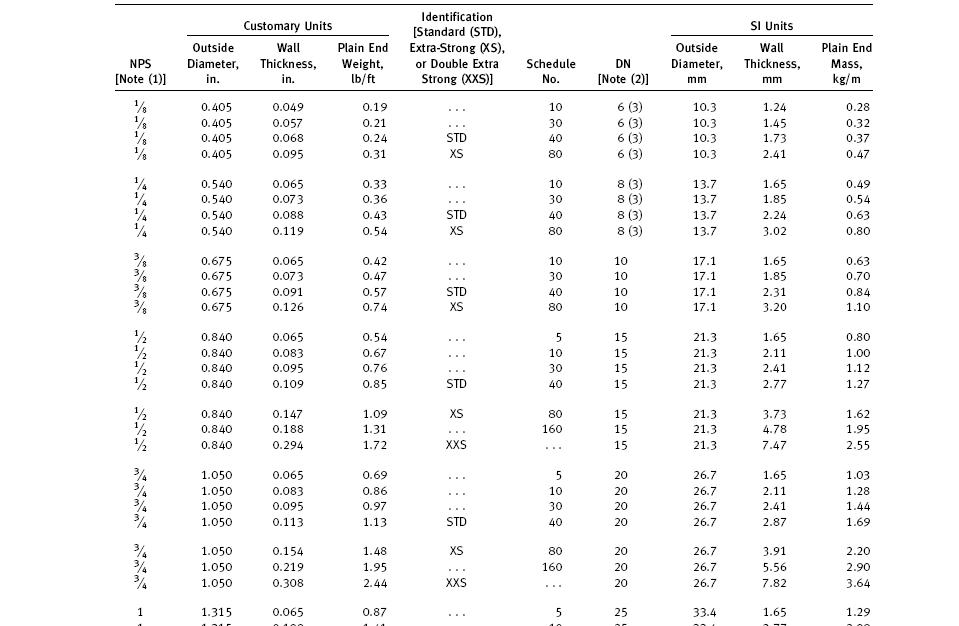

通常称水管几分,如4分管,6分管,请教一下大家几分这个分跟毫米怎么换算呀?

4分管=1", 6分管=1.5"(单位英寸)指水管内径.乘25.4为毫米.
发表于 2007-9-9 20:40:26 | 显示全部楼层 来自: 中国河北秦皇岛
2楼答错了,1吋=8分=25.4MM,4分就是1/2英吋,6分是3/4英吋。& E* b% S% J! r! K& a# d* J
镀锌管的直径一般指的是内径,4分水管就是内径17.7MM的镀锌管。6分水管是内径19.05MM的镀锌管。' q2 i: L2 t+ t2 c9 g% L

发表于 2007-9-9 20:42:23 | 显示全部楼层 来自: 中国黑龙江佳木斯
楼上3楼的对,2楼如何搞的,
发表于 2007-9-10 08:47:26 | 显示全部楼层 来自: 中国上海
补充3楼的,3楼写的内径尺寸不对,钢管的公称尺寸近似相当于管子内径,但是同一个公称通径的管子外径一定是相同的,而内径由于公称压力的不同而不同;4分=1/2'=DN15,外径φ21.3;6分=3/5’=DN20,外径φ26.7;内径的大小可以参看下面表中的壁厚计算得到。
