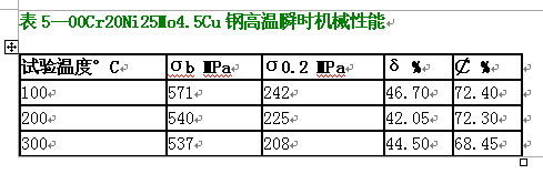

那位有各种温度下904L的许用应力,谢谢

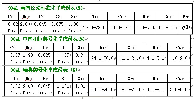

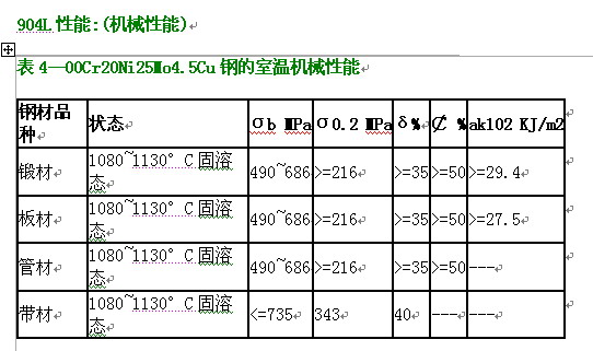

看一下对你有没有用

那是我问的,但是不能满足要求,所以转到这里求教这里的高手
