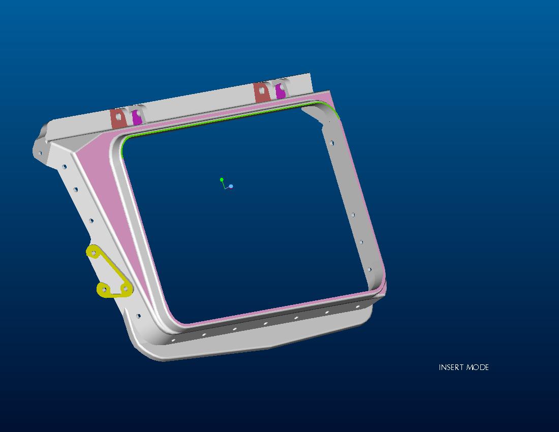

. ^. {$ @) q6 i5 ^9 u8 T6 L近日接到客户一个单子,如图片框架结构;长1316mm X787.4mm X 132mm9 D" q, n% c; S5 P8 K- H3 o4 c1 y
" k/ }7 H1 c3 o7 `. u' ^9 E1 I4 X  L壁最薄处9.5mm,理论重量80Kg.询问了很多工厂都说生产难度多,而无人问津.
: d9 \$ \  z' K/ @" r; c% @; o  C9 ~
由于每年2万只以上,所以不想放弃.所以在这里求教达人,该产品生产很困难吗?( h+ {! P! u: i2 V& O: ?4 T
6 N0 G2 l, ^% x3 u) H0 ]2 c  x! `没有人能生产?
" B  @, g: y" R5 G
) ~4 y4 t3 ~' P* r. Q, e; ]3 O, M产品为铸钢件 25#( N  N- a( B* l5 N! |
8 E3 R5 ?! B* z. S6 G2 l如有兴趣也可以与我联系

此件 不需要下芯子   孔可以生产后加工出来   壁厚 9个也很厚了   美什么  难度阿

如果是铸钢的话,做起来可能较困难,比较难以克服变形。如是铸铁的话,感觉问题不是很大。采用多浇口进入。

是铸钢件,确实存在变形问题;中间拉工艺筋是否可行?
发表于 2007-9-12 12:34:19 | 显示全部楼层 来自: 中国辽宁沈阳
采用环形横浇口,问题不大,要注意变形的问题,可以考虑使用工艺筋,另外批量生产,可能出现裂纹(如果用水玻璃砂),所以也要考虑型砂退让的问题,估计成功的可能很大

我觉得还是加S形加强筋,防止变形.这么大的活确实不好干

此铸件的生产难度并不大,中间开S型浇口(退火后再切割),框内的型砂要加强退让性。只是生产时太占造型面积,所以一般厂家不愿意接。

楼上的说得不错,薄壁铸钢件都不太好做,主要是质量控制较难,成本也高。你的订单数量还是有点少,50万件以上的话可能会有较专业的大厂考虑。否则只能找野路子。

可以采用消失模铸造,外观表面质量很好,要是表面光洁度要求不高的话可以不用进行机加工;也不用制作型芯和活块等,也不用取模等,质量好又省工时,挺好的,我厂大量使用
