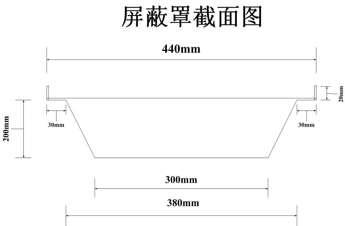

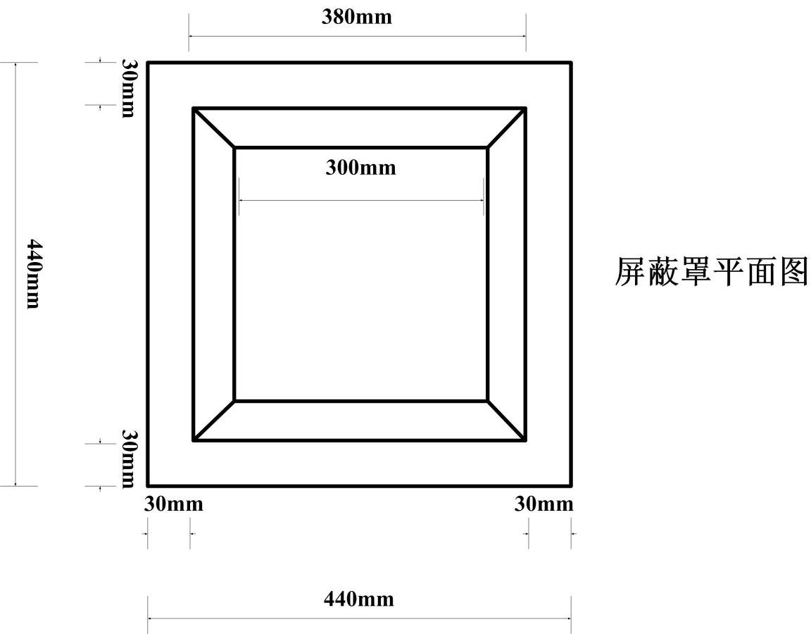

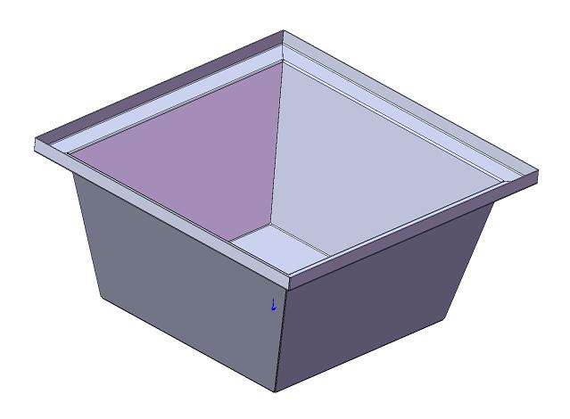

也就是做一个屏蔽罩,主要问题是怎么保证它的高度是200mm2 \" @& f4 e5 ?1 B. h
第一张的截面图! [+ m! L  }; T: J/ L; ]2 w# Y
6 J0 _* A% e( ~- l 1.jpg 9 U9 P' G4 V8 _4 j0 l! V6 H
4 |& y- w" u- h. [这张是俯视图
9 h  |1 X" @; c% `$ X 3.jpg ; D9 I  M" l& \6 W
) x4 v9 P" j, e- e: {% n
, ^- Y- P, d/ `# N' ~这是三维成型图& g6 P; c* w1 Z2 o2 O
4.jpg 5 Y/ [% J/ a! t2 O0 s
第一个问题就是怎么保证他们的垂直高度是200mm,换句话就是说法兰的角度怎么确定,法兰深度是多少?特别是在草图中怎么用智能尺寸约束好他们保证垂直高度是200mm!!
4 q$ U+ d0 H- C& z/ C2 t" r5 s" ]* S7 L
第二个问题就是怎么保证他们焊接起来!!
' m. m- s; t9 i- _" v0 a. a- u1 V- m- @
第三个问题就是要用钣金,因为我还要展开得出开料尺寸..(刚才忘记说了)然后折弯用烧焊拼接起来
' J% Y; D+ }6 G0 i& K4 s! k
) ?, x/ y$ O( }, S先在这里谢谢了..高手们帮帮忙...再谢谢% i+ b, ^; o  V% @0 f

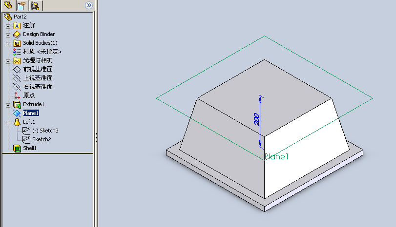

发表于 2007-9-10 09:57:18 | 显示全部楼层 来自: 中国浙江杭州
用放样好类,基准面高度设置为200,,,
3 X/ T" E- I3 h" T. [/ j. i! o( z拉伸的话要角度的。。。% ^! f" w( \- N  y* }2 c
. E+ p8 I- j1 a4 c; C9 n% O$ o
[ 本帖最后由 brightsjf 于 2007-9-10 10:15 编辑 ]

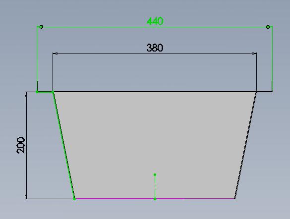

发表于 2007-9-10 10:05:52 | 显示全部楼层 来自: 中国河北邯郸
回复 #1 langzi2b 的帖子
我想垂直高度做一个辅助平面,两个平面间距离做到200mm,在每一个面做边长为300mm的距形,第二个平面做边长为380mm的距形,再做四条引导线,然后做放样.3 m* Z/ {: j3 {7 k0 {
不知道楼主看我这样做行吗??

 楼主| 发表于 2007-9-10 10:22:13 | 显示全部楼层 来自: 中国广东广州
谢谢两位兄弟支招..
3 t, u( W& K) O% d/ m. {4 H: N; ?8 R8 {! y6 J7 @: N4 a
可是我要用1.2mm的薄板
7 ]0 Y' U2 c- V- ]
6 B% A5 y& C6 t3 F6 u  X) m通过钣金折弯焊接而成...然后得出开料尺寸
6 }: d7 X  Y$ y$ m* J
* N9 D1 o: v& P! E1 }6 V+ m忘记说了..

发表于 2007-9-10 11:01:28 | 显示全部楼层 来自: 中国河北邯郸
回复 #8 langzi2b 的帖子
用放样就能保证高度了.  你可以看下软件自带的帮助文件,里面讲的很详细的,对板金放样.!!

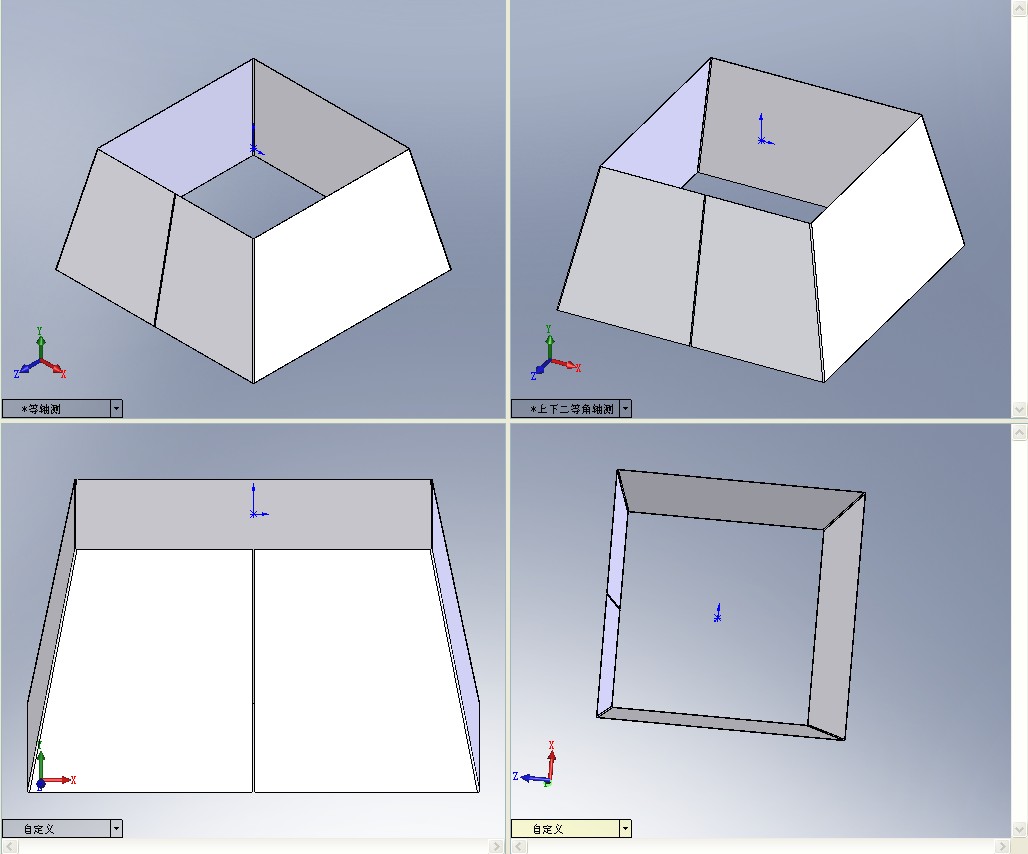

发表于 2007-9-10 11:21:11 | 显示全部楼层 来自: 中国北京
可以用实体转钣金做的
8 }7 `" T5 \4 V! i只要先画个实体的,抽壳,最后转成钣金就可以展开了
2 p- z; o3 T: ^4 \( |5 d我对SW的这个功能还不是十分了解,别的软件画的,SW也可以的,这样确定尺寸小意思

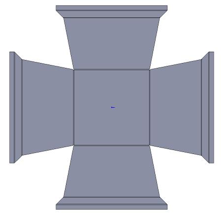

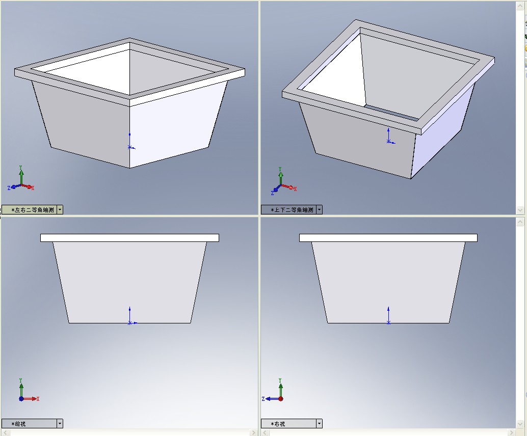

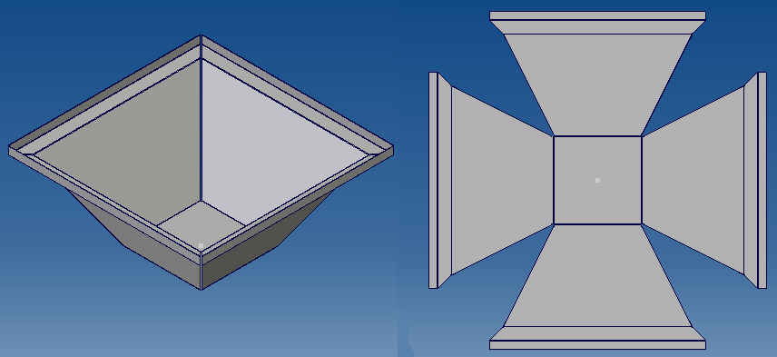

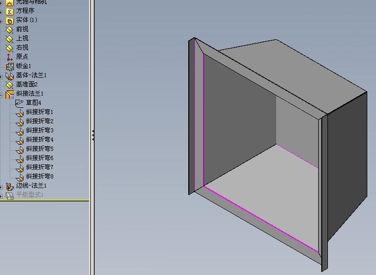

发表于 2007-9-10 16:33:49 | 显示全部楼层 来自: 中国北京
试试这个,用斜接法兰做的,这样工艺性要好一些
0 K$ p# e9 T+ z3 X8 a* p3 [. x8 S. s
[ 本帖最后由 徘徊 于 2007-9-10 16:40 编辑 ]

发表于 2007-9-10 16:38:10 | 显示全部楼层 来自: 中国北京
原来直接上传图片就可以拉

 楼主| 发表于 2007-9-10 17:28:09 | 显示全部楼层 来自: 中国广东广州
徘徊的做法不错呀.6 N2 `+ g5 W- p8 F
: y. N! j* S* E0 E7 I
看来我还没真正的吃透钣金..!!谢谢了
 楼主| 发表于 2007-9-10 17:32:57 | 显示全部楼层 来自: 中国广东广州
你的k因子怎么才是0.33呀!!
8 w, Y: k- z6 L' p: d! G- @! `8 J- n5 n! ?! n/ }- x+ h
我一般都用0.5或者对于90度就要扣除值2.0mm

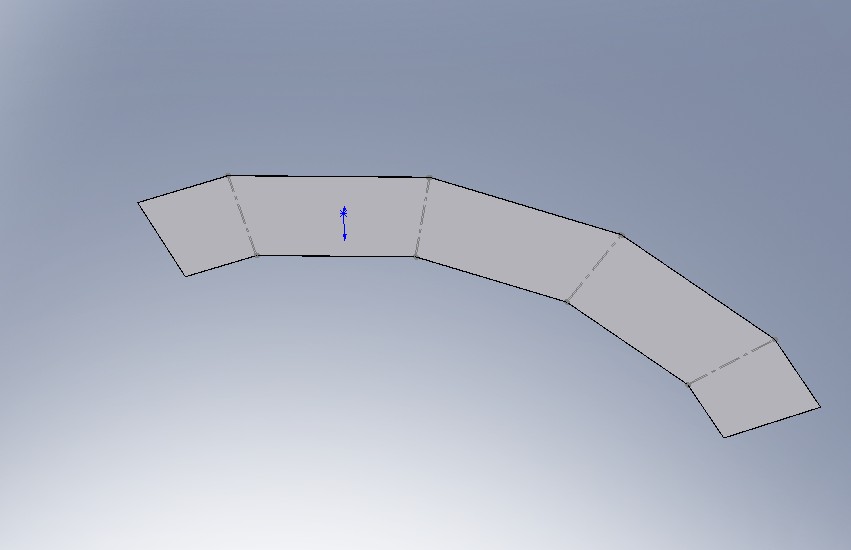

发表于 2007-9-12 17:05:02 | 显示全部楼层 来自: 中国湖南株洲
原帖由 langzi2b 于 2007-9-10 17:32 发表 http://www.3dportal.cn/discuz/images/common/back.gif/ t2 W8 P* x( b! _5 S  ]
你的k因子怎么才是0.33呀!!) t: Y: q; m7 b$ X9 _% b
5 o/ K7 e4 I8 Y  l" ^我一般都用0.5或者对于90度就要扣除值2.0mm
. N+ z% K5 o, Q% X5 O$ Z3 {9 N展开还是不难,但要符合冲压可以就需要经验了。

发表于 2007-9-19 09:49:12 | 显示全部楼层 来自: 中国黑龙江哈尔滨
支持用斜接法兰做!!!
发表于 2007-9-19 17:56:35 | 显示全部楼层 来自: 中国山东青岛
支持mitmit  的说法,这也是最简单方便的方法。1 f3 t" k4 a7 @# _7 k
要注意的就是做斜接法兰时的一些选项的选择。
