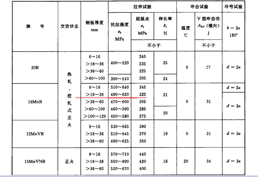

为什么 压力容器的板越厚它的抗拉强度越低 ,偶是外行 ,求教!!!

楼上的理解错了  偶是说:板越后 它的抗拉强度越低  反比的       这是什么原因

楼主说的意思是,查手册时,某种材料的强度值,随着厚度的增加而减小。这是因为钢板在轧制过程中,薄钢板容易轧均匀,而厚钢板不易均匀压轧,所以薄钢板比厚钢板的强度指标大。压力容器设计手册上的材料的许用应力也是这样,板越厚许用应力越小。

发表于 2007-9-10 15:05:33 | 显示全部楼层 来自: 中国浙江绍兴
就是嘛,受国内钢厂制造技术水平限制,越厚,质量越不稳定,所以才会出现这样的情况,而且越厚,供货状态都会相应提高,从热轧到正火等。都是基本上因为这个。

板越厚,扎制时间长,晶粒越大,所以性能越低

这是因为钢板在轧制过程中,薄钢板容易轧均匀,而厚钢板不易均匀压轧,所以薄钢板比厚钢板的强度指标大(因为强度指标是对相同的标准试样试验得到的)。压力容器设计手册上的材料的许用应力也是这样,板越厚许用应力越小。
发表于 2007-10-29 12:49:03 | 显示全部楼层 来自: 中国黑龙江哈尔滨
钢板越厚,晶粒的各相异性表现就月突出导致钢板性能降低------WTI培训时书里说的.

首先说明我不是从事材料行业的,只是一个使用者。2 }8 w: K2 [/ s! a/ f1 |3 i
我的想法和大家不同,我认为是轧制次数不同,越薄的轧制次数越多,晶粒密度越高。
4 {- c( G/ A8 R; H( o8 [8 l就象做面条一样揉的次数多了,不易断,不易烂。6 ^. F( m  ?; f8 T
不信可以查一查不同厚度的钢板材料密度不同。
