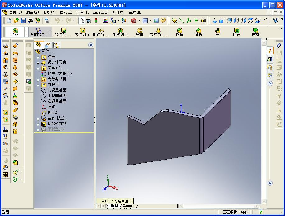

[已解决] 为什么不能展开?
发表于 2007-9-10 12:14:40 | 显示全部楼层 |阅读模式 来自: 中国山西太原

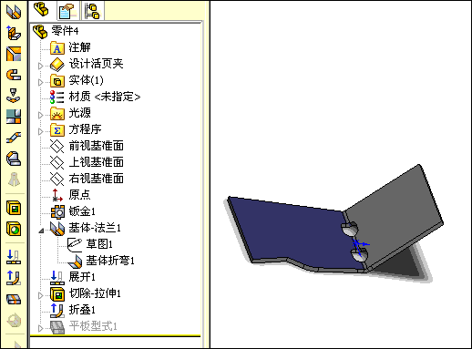

基体法兰出来后不能用切除命令,应该用展开折叠命令把钣金展成平板,然后再用切除,再用折叠命令把钣金折回去就好.# K; I% D8 Y! c9 }" |
也可以画平板法兰后再折.
. h3 t. i, m; t# ~3 N: r! B
( f# V; O- [$ V  n/ b# x1 }2 t( |, o[ 本帖最后由 hahap 于 2007-9-10 15:39 编辑 ]
用到钣金里的这俩命令
用到钣金里的这俩命令
做个动画.
做个动画.

楼上的如是说。。。直接切除的话,那条边就不齐了。。。
 楼主| 发表于 2007-9-10 18:49:01 | 显示全部楼层 来自: 中国山西太原
回复 #2 hahap 的帖子
棱边上的 不是正交切除,是有一定的斜度,有斜度的等数控切割后再割出,你给的 切除-拉伸 没有斜度

; p! b4 d1 x1 A. T1 J6 o6 c& Ghahap朋友,基体法兰出来后是可以用切除命令的。关键是如果需要展开,必须勾选“正交切除”选项。- p9 f8 s6 M+ `2 t, y
/ o1 e4 Z# C! q' G  {) K
leec123朋友,板金件的基本约定是板厚处处相等(包括板边处),也就包含了板边与板面正交的条件。板金件可以在SW中“加工”,但是一旦这种加工破坏了前面所说的基本约定,就不可展开,甚至出现一些意料以外的结果。所以你要求的切割尽管在生产实际中是先切割、后折弯,但在SW制作模型时却必须先折弯、后切割。可见做模型也不是都可以与工艺步骤完全一致的。

good 谢谢不老叔的指教,切除在正交条件的约束下截面间是垂直的,这就没有违背钣金的特征,就如同曲面加厚时也是往垂直方向加厚因而可转生成钣金一般.这样理解对不?
7 Z5 F# `" p1 G! n2 Q/ e: k+ B正是如此,完全正确。
/ G6 H9 H0 G4 K+ k% E! P# [" V1 o% o7 \& Q/ c
                                                                          不老
