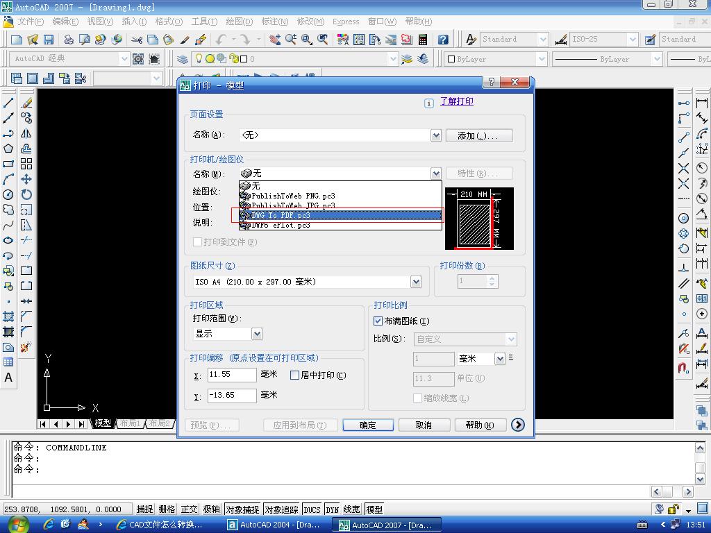

普通质量的PDF文件,可以在ACAD2006,2007,2008中,直接通过ACAD自带的PDF打印机,直接打印成PDF文件.4 U1 D: |0 }- b2 L. H
# c) J( g& Y6 c: v
其他没有自带PDF打印机的版本,可通过 PDFfactory软件 来转换- v' I) e1 Q. m: @3 o+ o
