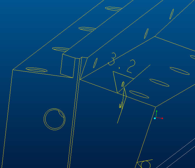

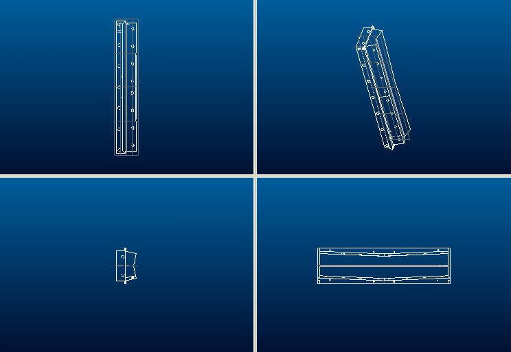

求助:我这个刀座如何加工?采用加工中心、普通铣床都可以

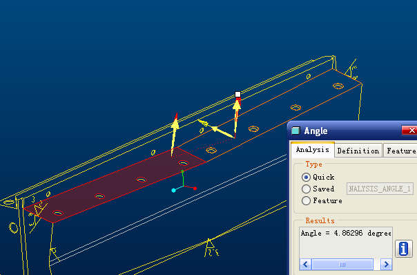

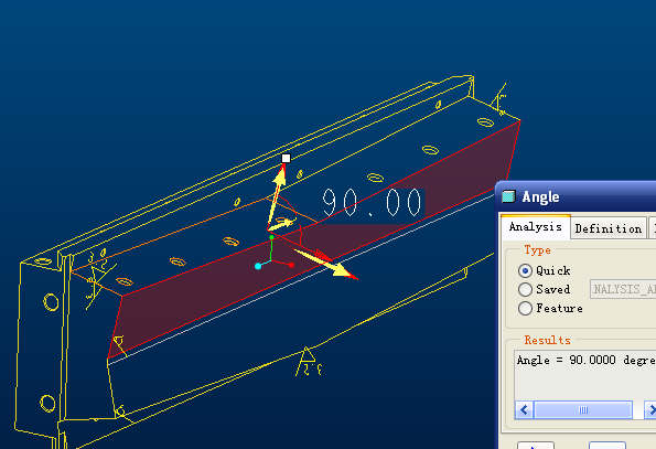

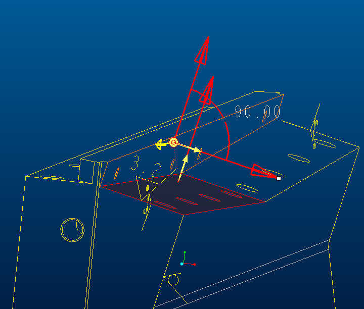

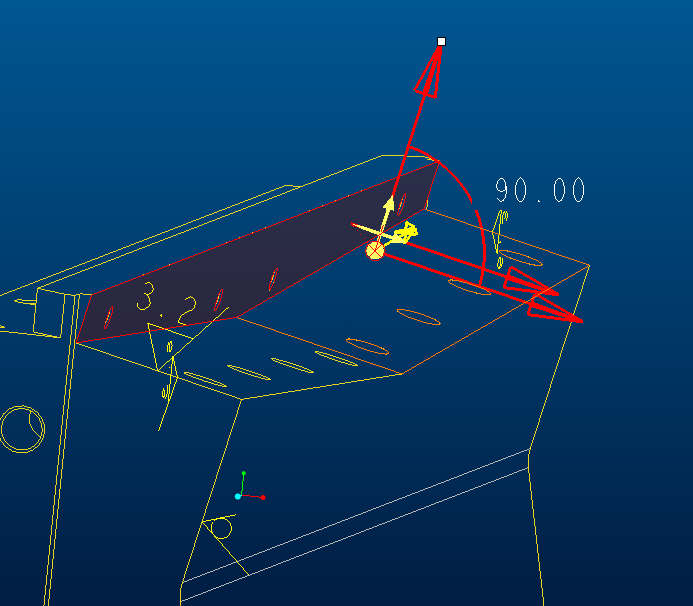

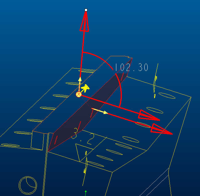

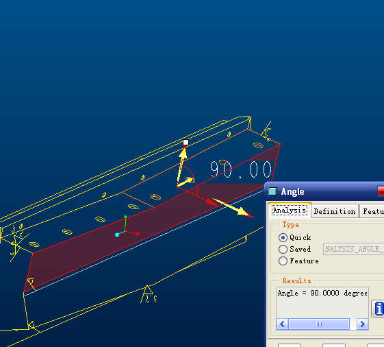

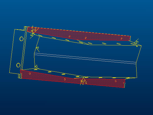

就是图中红色的平面,厂家说这个地方不可能为一个平面,他们认为2个平面( Q3 T3 v: z& {3 Y+ X% i6 E( g
: [& j% _- b4 {$ F[ 本帖最后由 zls888 于 2007-9-10 17:21 编辑 ]
 楼主| 发表于 2007-9-10 15:37:00 | 显示全部楼层 来自: 中国浙江杭州
其中与红色面相接的平面都垂直于红色平面,他们彼此也有175(或185)度角
 楼主| 发表于 2007-9-10 16:07:28 | 显示全部楼层 来自: 中国浙江杭州
老外的机器上的,我们这边却说加工不了,真是头大 :L :L
发表于 2007-9-10 16:11:22 | 显示全部楼层 来自: 中国浙江宁波
推荐使用加工中心/雕刻机等加工
 楼主| 发表于 2007-9-10 16:28:28 | 显示全部楼层 来自: 中国浙江杭州
原帖由 jiemu5 于 2007-9-10 16:11 发表 http://www.3dportal.cn/discuz/images/common/back.gif
' B8 X# d! t( t推荐使用加工中心/雕刻机等加工
谢谢, 那末普通的铣床做不了吗?
发表于 2007-9-10 16:38:23 | 显示全部楼层 来自: 中国四川成都
普通的铣床可加工,只是对技术要求高点,红色平面可通过第二次铣出
 楼主| 发表于 2007-9-10 17:17:33 | 显示全部楼层 来自: 中国浙江杭州
原帖由 rentao9999 于 2007-9-10 16:38 发表 http://www.3dportal.cn/discuz/images/common/back.gif5 n% K1 r8 t: z0 _
可以说得再详细一些吗?我要跟加工厂的铣工解释

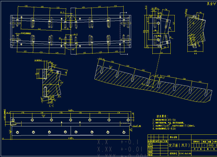

二维图纸如图所示

发表于 2009-5-16 15:20:16 | 显示全部楼层 来自: 中国河北邯郸
建议如果是样件的话用雕铣机,如果有批量可以做铣床工装来加工。没有工装的话铣工会哭的。
