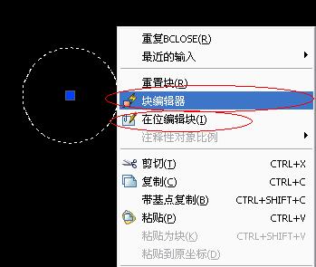

近日刚发现的 在”块定义“中点选下面的“在块编辑器中打开”。以前都是炸开块后操作再重定义,现在发现这个后方便多了,提醒常用块命令的注意
发表于 2007-9-10 16:50:25 | 显示全部楼层 来自: 中国辽宁营口
为什么要炸开呢?用“在位编辑块”也不错啊。
发表于 2007-9-11 10:46:12 | 显示全部楼层 来自: 中国浙江宁波
在新版本中块的编辑有两种方式:1、在位编辑块;2、块编辑器
发表于 2007-9-11 12:52:13 | 显示全部楼层 来自: 中国山东济南
提请注意:块如果进行了镜像等操作是不能再进行块编辑的
发表于 2007-9-11 13:26:25 | 显示全部楼层 来自: 中国辽宁营口
回复 #4 JNJCC 的帖子
不对吧?是不是你的程序有问题?
