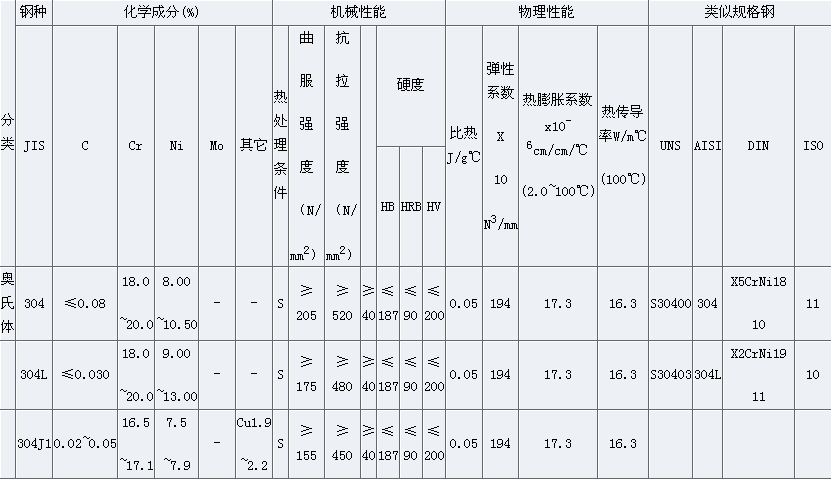

因工作需要,我司要计算SUS304的挠度,公式为4qL4/384EI,其中弹性模量未知就无法计算,请高人指点。多谢!

屈服强度大于等于21kgf/mm2(205N/mm2)
( s+ {! W. r& ?" A  E5 P6 d3 X弹性系数 1.97乘以10的4次方kgf/mm2

多谢!我查了很久都没查到。请问楼上数据出处?是实测数据还是手册数据?不同厂家的SUS304都可参考这一数据么?这对我来说重要呀。
发表于 2007-9-11 08:34:39 | 显示全部楼层 来自: 中国北京
我是在网页上找到的资料,是手册数据,钢材本身的物理特性是固有属性,虽然是不同厂家的钢材,可是牌号相同标准就应该一样,误差不会很大的,给楼主点资料参考吧    http://bk.baidu.com/view/24779.htm

看了附件中的304的弹性系数是194*10N3/mm,等同于19700?请解释一下。谢谢

楼主请看清楚单位,又查了一下1.97乘以10的4次方kgf/mm2是304c的弹性系数,如果是计算304应以图片内容为准$ e, {" L# S  S& U: `  O
3 g. j! J% V% N/ n, ^4 A0 h! V另外,其实我不是专门学材料的,看到问题,自己试着查找一下答案,目前了解到的情况就是这样。不敢保证自己的东西完全的正确,只供楼主参考。

谢谢,此问题已解决。按照您的资料我已经计算出结果。多谢了。
