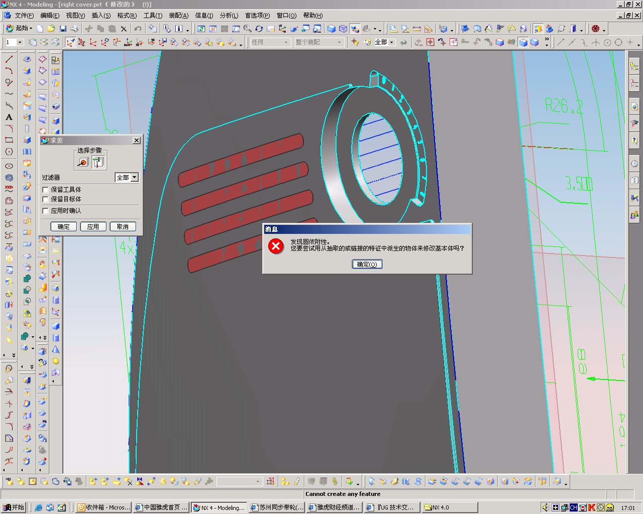

如图所示,在求差过程中遇到了问题,请指教!!谢谢是在抽壳面上求差

你的图片看不太清楚,我刚才试过,没出现问题.

应该是你求差的目标体和工具体之间有重合的面,你可以把工具体做过点再求差。
 楼主| 发表于 2007-9-11 09:06:15 | 显示全部楼层 来自: 中国江苏苏州
6楼的朋友,你的方法我试过了,还是出现同样的问题

朋友在做的过程中已经用了布尔运算了,还要用第二次还是对同一个体,所以出现这样的情况。在拉伸的时候可以选在上面的面开始,然后直接做布尔运算就可以。

嗯,版主的建议很好啊,是那个问题。
 楼主| 发表于 2007-9-12 11:25:40 | 显示全部楼层 来自: 中国江苏苏州
问题解决,谢谢大家的帮助
