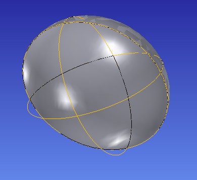

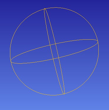

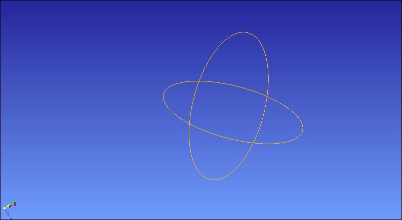

如图所示:小弟也事刚接触CAXA曲面。网大家指点一二。不胜感激啊。 :handshake

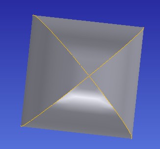

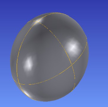

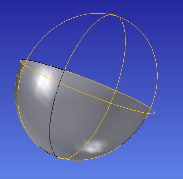

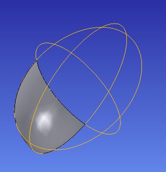

不知道下面两个哪个符合您的要求?是下面的放样面还是旋转面的效果?
 楼主| 发表于 2007-9-11 08:56:01 | 显示全部楼层 来自: 中国江苏苏州
用曲面做出的是旋转的效果。用曲面命令如何做。不用放样命令
发表于 2007-9-11 09:00:22 | 显示全部楼层 来自: 中国江苏常州
楼上的曲面不符合楼主的曲线啊。按楼主的曲线一个放样命令做的
 楼主| 发表于 2007-9-11 09:31:47 | 显示全部楼层 来自: 中国江苏苏州
学习。谢谢。CAXA导动面可以做吗。
发表于 2007-9-11 09:48:48 | 显示全部楼层 来自: 中国山东淄博
那需要再加几根三维线,就能达到你想要的结果了。

发表于 2007-9-11 10:08:23 | 显示全部楼层 来自: 中国浙江温州
回#1楼:

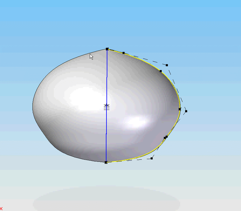

* h" c. b" k& v0 M曲面可以这样任意玩!!!
 楼主| 发表于 2007-9-11 11:28:57 | 显示全部楼层 来自: 中国江苏苏州
楼上的也太强的了吧。 什么软件哦,SE吗
发表于 2007-9-11 11:54:26 | 显示全部楼层 来自: 中国江苏常州
这又不是什么新功能,CAXA里用曲线做出的曲面。当你编辑曲线时,曲面同样随着变形
