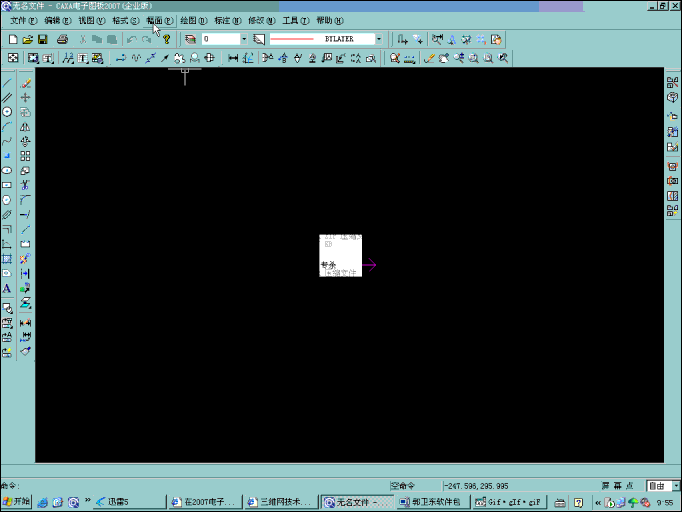

发表于 2007-9-11 09:54:01 | 显示全部楼层 来自: 中国北京
这样修改,可以一次修改的。
zcp68941125 + 3 应助
发表于 2007-9-11 10:11:19 | 显示全部楼层 来自: 中国江苏苏州
主请看。如图所示:

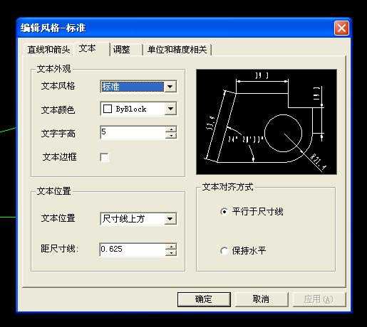

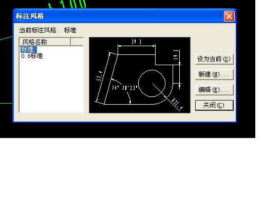

其实,要对已经存在的尺寸标注字号进行修改,按照5楼的方法就可以。# h2 _" F  j+ \; w
我就再贴个图吧。" C+ Q% `/ `7 K: M+ r4 p& J! n
方法一:(使用这种风格的所有标注都会改变)。: |' Y& t" J$ m1 Z6 Q" _. Z
点“格式”——”标注风格“,出现对话框,选择尺寸标注所使用的风格,点“编辑”按钮,
7 J1 |3 y% \9 U& M" J. J在“文本”选项卡上更改就行了。确定之后,就会有相应的变化了. A- B5 B; O, R) h, I

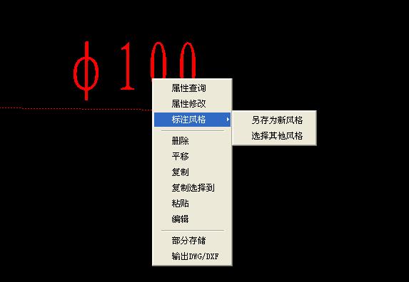

3 c% x0 k: j. w. \) ?" T2 Q还有一个方法(只对选择的对象进行更改)
+ l8 ~  W7 h5 ~  O要先设置好多个标注风格,分别采用不同的字高等。标注前先选择一个风格,标注后想修改某一个尺寸的字高时,可以先选中该标注,——右击,在右键菜单中选择“标注风格”中的“选择其他风格”来改。6 g, a' F8 {* n! Y
