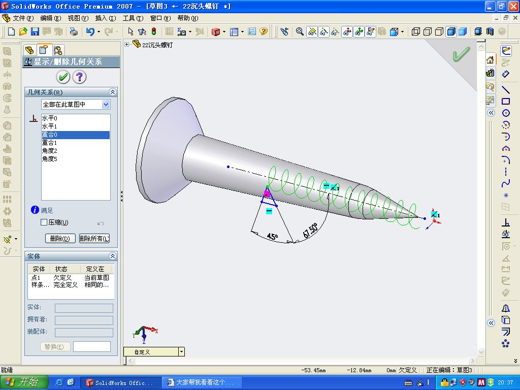

我在用扫描切除作螺纹时,螺旋线已经画好了,三角截面也画好了,但是三角截面与螺旋线的几何关系不太对,导致螺纹做的不正确,情况如图,请大家帮忙看应该怎么做?谢谢了3 `$ l$ H8 Q& _3 p+ T3 v

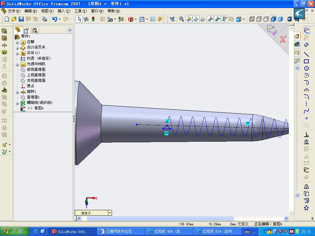

怎样弄成像第二张图一样, H5 p4 @" ~! Y' S9 E$ i/ I% l

你的是锥螺纹,螺旋线也是要锥螺旋线(锥度大小和你的螺钉锥度一致),
