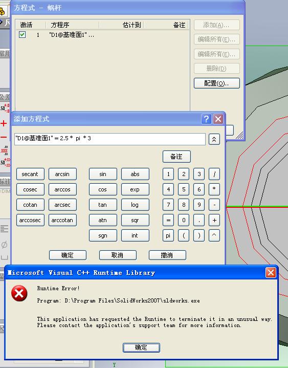

以前用2006的时候也不能用,前天下的2007,装上了后还是不能用。有点郁闷。请各位帮忙解决一下。
问题截图
问题截图

最简单的方法是关了卡巴
发表于 2007-9-10 22:29:38 | 显示全部楼层 来自: 中国山东济南
如果没有打补丁,应该是和防病毒程序冲突引起的。瑞星、卡巴都有可能。

你的 pi 变量好像没有定义

这现象我也遇见过,最后卸掉卡巴后问题得以解决

还是2楼的方法最简单,关闭卡巴即可

在卡巴的主动防御设置中禁用OFFICE保护

我也是用卡巴的,但没有上面所说的哪样,方程式照用,没有什么问题
