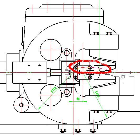

怎么解决400T拉伸机卡死?
, b5 M1 P+ a6 m8 I  q' U" \: X钳口如图所示

问题提明确点,是钳口卡死吗?
 楼主| 发表于 2007-9-11 11:49:42 | 显示全部楼层 来自: 中国重庆
是钳口卡死 ; ]6 x  y& v) h% E, F+ |
当拉伸料时 要松开就比较困难

可能的原因:一是夹紧、放松油缸的油压达不到要求;二是钳口与支承它的滑座之间夹带着硬质污物,使钳口与滑座卡死;三是钳口与滑座的滑合面不平整,造成凸点卡死;四是超负荷运行,致使夹头产生严重变形,使滑合面由不自锁到可能发生自锁,原设计的松脱力就不够了。

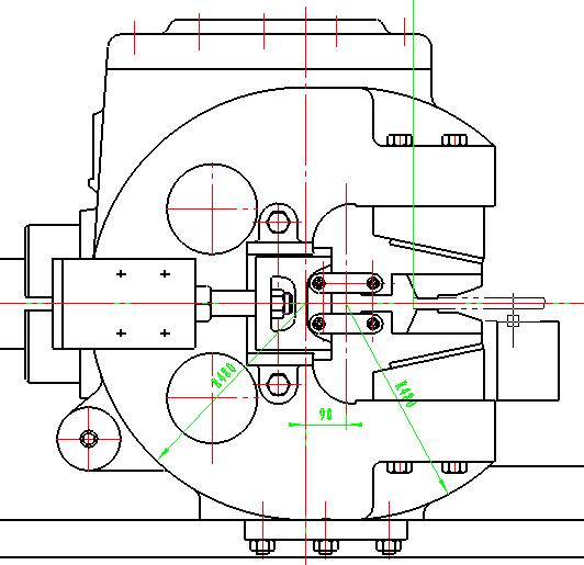

检查图中位置是否已经出现杠杆死点。
