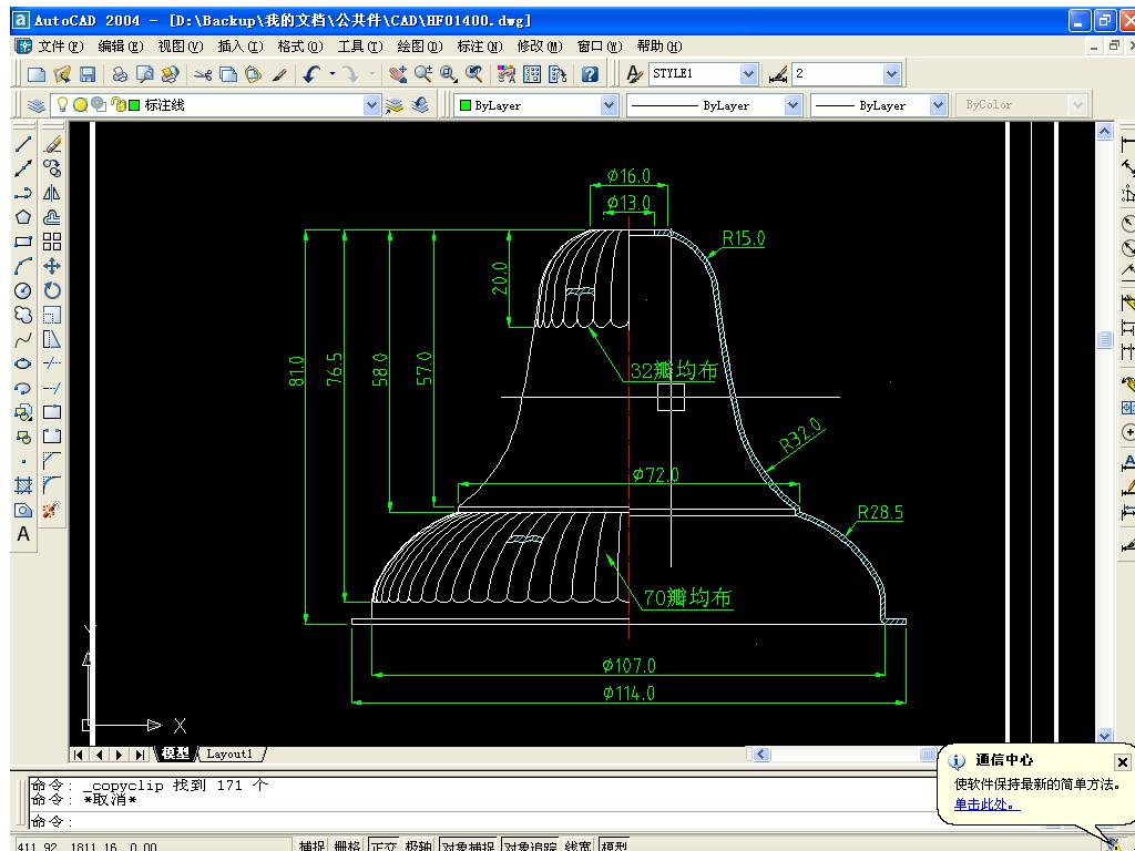

在CAD中平面图已画出,请教高手如何在SOLIDWORKS中实现!谢谢
发表于 2007-9-10 22:27:42 | 显示全部楼层 来自: 中国山东济南
比较有规律,建模应该不难
发表于 2007-9-10 22:48:12 | 显示全部楼层 来自: 中国广东广州
瓣形尺寸没有给出

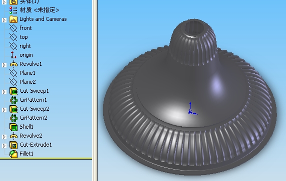

先旋转做基体2 _6 i. f3 H( q6 |* l4 ~5 A
瓣这里用扫描切除,然后用阵列
+ D3 V' U4 A/ `- g9 t: v5 x1 E接着用抽壳
$ [9 V( ~( O" y! j' W接着切除
, _) U0 D, _5 f3 p
. u: ]+ Q, A; F其实不难的

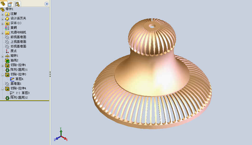

这都是用SW最基本的命令做的,
11.rar
22.34 KB, 下载次数: 11
SW2005文件
发表于 2007-9-11 11:41:55 | 显示全部楼层 来自: 中国浙江嘉兴
基本过程是旋转----切除----阵列
