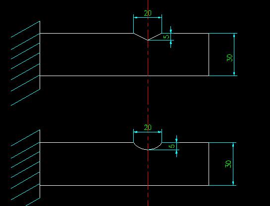

发表于 2007-9-11 11:43:56 | 显示全部楼层 来自: 中国江苏无锡
好象不是那么简单吧 ,看看下面的图就知道了。材质相同的两根梁,右端承载能力是否也相同呢?

+ Z, j3 {0 C2 W9 s; J. k根据应力的公式要如何来说明尺寸剧烈改变存在着严重的应力集中呢?本人觉得应力集中的存在无法根据应力的公式来计算。

回复 #5 hanhaikuanglan 的帖子
如果承载指水平拉力,您觉得两根梁的承载能力不同吗?

发表于 2007-9-12 22:35:14 | 显示全部楼层 来自: 中国安徽芜湖
原帖由 hanhaikuanglan 于 2007-9-11 11:43 发表 http://www.3dportal.cn/discuz/images/common/back.gif
6 k! v& ~9 J1 R; l  M' s好象不是那么简单吧 ,看看下面的图就知道了。材质相同的两根梁,右端承载能力是否也相同呢?
9 s5 y% Z: y% Q/ S/ i  L6 d应该是一样的。但是使用寿命却是下面的一个最长。应力集中比上一个小。

 楼主| 发表于 2007-9-30 09:05:17 | 显示全部楼层 来自: 中国江苏苏州
谢谢大家的讨论。但是这个问题却没有很好的解决。应力是由于内力引起的,并与受力面积成反比,这只是一般的应力计算公式。但对于应力集中的问题,却不能这样理解了。有人提到应力是因为加工引起的,零件所有的表面都经过加工,那就都应该有应力或应力集中吗?至于热应力,残余应力是另外一回事,我这里想知道的是:截面形状改变对应力的影响,请大家给出一个公式!
