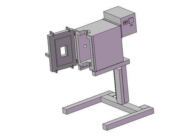

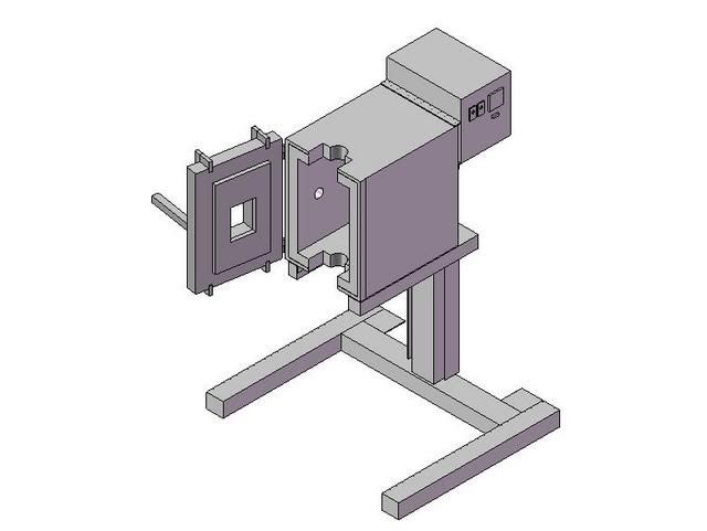

 楼主| 发表于 2007-9-11 14:46:08 | 显示全部楼层 来自: 德国
谢谢ls。关于锯齿图+ u' k- k2 |4 p1 Z) @
+ [8 @2 Q5 |) ?4 |; L
等轴侧:" R* J5 f& N) T5 R
http://i104.photobucket.com/albums/m171/ralphqu/chamber1.jpg7 N" i/ I5 g- k: s
: ?0 n( @, a$ Y  r% m任意其他角度:6 t0 E9 B6 `( ~* I0 R7 p. L( V% S/ Z
http://i104.photobucket.com/albums/m171/ralphqu/chamber.jpg
( K7 y2 a1 p2 Y0 i/ S( H, ~
: m2 R6 |. }% @9 j' z6 C! @3 @) e0 Y; c可以看到第二幅图凡是直线的地方都很毛毛草草的。关于品质的选项我试了也没什么作用。是不是TFT显示器的原因?
' E! U2 A0 C) D7 W: t
8 n  X8 f: N+ I  H" Z& a6 S另外,因为我想其他人用ANSYS可以进行后期编辑(系里只有ANSYS),但是我用的是SW建的3D模型,所以想问那个版本兼容性的问题。并且希望别人可以用ANSYS继续进行模型修改。

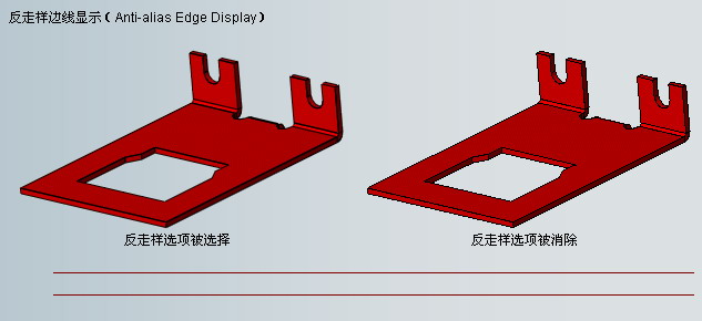

发表于 2007-9-12 09:04:08 | 显示全部楼层 来自: 中国上海
想要画面精致的话,打开反走样边线选项。
* y+ J+ G# M; F& z, e3 ^- o; B0 N, p* P7 x, P$ e: T4 y) i3 q' O3 x  X
SW导出模型时,可以设置导出文件版本的,所以主流的软件兼容都没问题。
