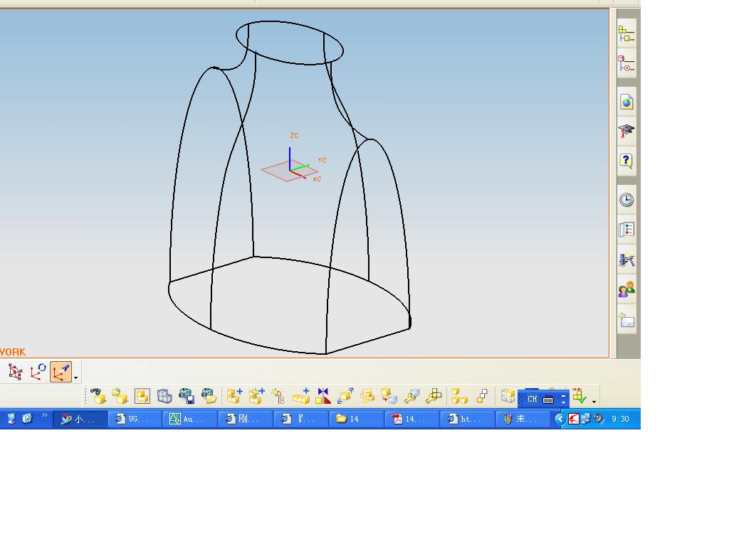

如何做空间曲线和基准平面之间的交点?基准平面已做出.7 @3 X3 }5 M( ?; Y

用基准面裁剪曲线,之后用曲线的端点确定点的位置.

这是一个很基本的技巧。  Y4 q: J: j; {4 H" F  Z7 B- @
你选“点”命令,然后到捕捉点里找到“点构造器”,在里面选择“交点”即可。

我用section curve

使用剖面线功能,有的人或书也叫载面线
