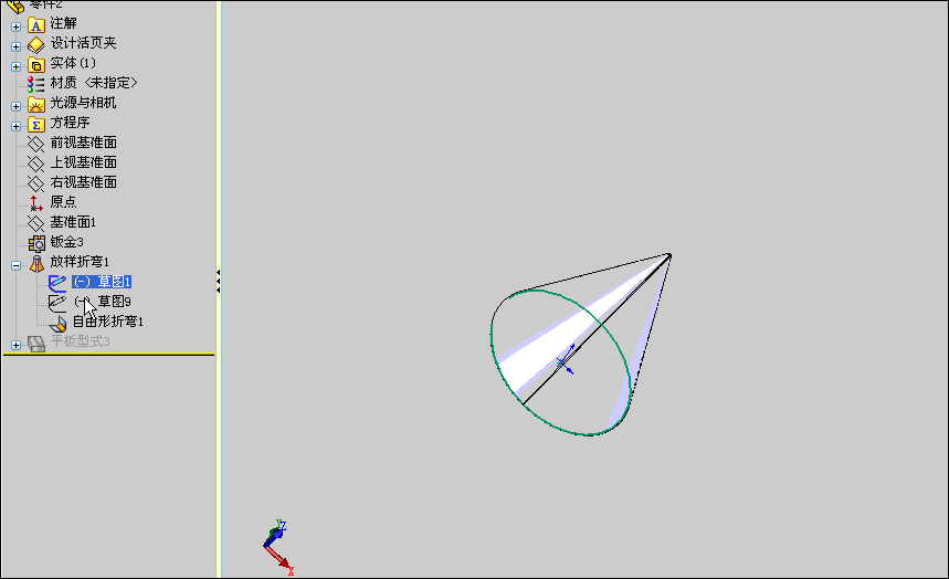

我用放样及抽壳切除等特征做了一个锥形薄壁特征,不知怎么展开???

用钣金模块做,你现在应该做的是实体特征,当然不能展开

发表于 2007-9-11 11:12:16 | 显示全部楼层 来自: 中国浙江杭州
展开是钣金件特有的,楼主请用"放样钣金"命令试下做你的零件,这样就可解决.
发表于 2007-9-11 12:17:58 | 显示全部楼层 来自: 中国浙江嘉兴
用钣金----放样的折弯做,即可展开
