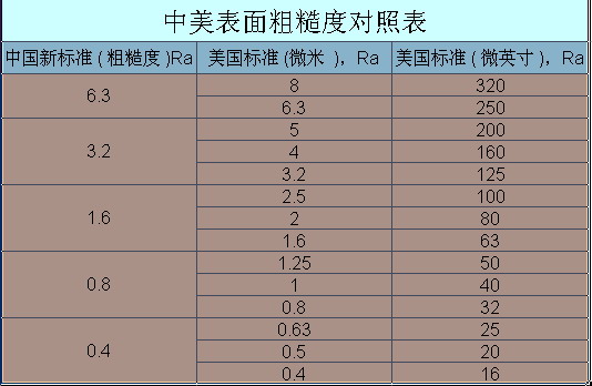

急找美标表面粗糙度对照表.那位朋友有资料帮我一下,谢谢.

中美表面粗糙度对照表
4 {7 k5 Z; I7 L% ]  A# K( c' K中国新标准 ( 粗糙度 )Ra         美国标准 (微米 &nbsp,Ra         美国标准 ( 微英寸 ),Ra
$ O' w) o2 c1 o2 e& F. M9 i: w6.3        8        3201 S) M5 h7 h! S& H' M; Z
        6.3        2504 Y7 x+ H. g4 ]. h9 M0 K  n0 J( S
3.2        5        200
! _3 z1 c4 h6 a% L        4        160* t& M$ u8 S7 u
        3.2        125
' k2 X+ j# i$ C% f0 P1.6        2.5        1005 {% i! U  J8 U" ^8 @& U  K
        2        809 p. U: b* [$ R4 a* f7 P
        1.6        63
5 b! A+ ~$ i* c9 z2 u0.8        1.25        50, ~6 Y2 u* ~$ l4 R0 U: q5 t
        1        40$ Z, z, `3 ]# _9 Y' U
        0.8        32
) K5 |  I; C- Z0.4        0.63        25  O# T/ O6 w& u/ c
        0.5        20
, B: z. `# |1 r1 q, ^+ _- F! T        0.4        16
发表于 2007-9-11 12:00:50 | 显示全部楼层 来自: 中国广东惠州
刚才复制的发送后行与列乱了,现在截图的比较直观
发表于 2007-9-11 15:47:32 | 显示全部楼层 来自: 中国上海
记住换算率1/40可成国标
