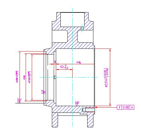

我们铸造铝合金在加工时发现孔内径一直没法保证!不知道局部硬度不同是否会影响!具体尺寸见图。  s. G- f! k. O3 i

图纸
图纸具体见附件!

图面尺寸看不大清楚,不过175H11应该是+0.025/-0,右边的公差可以看出是0.046,根据我的经验判断,你的内孔车不好,不应该是铸造表皮硬化的原因,应该是装夹变形问题,要在夹具上做文章才对.仅供参考.

不知道是哪一种铸造铝合金,是压铸还是 其它形式的铸造。如果是压铸的应该有变形,加工前应该对工件进行矫形处理。但是从具体图中看我觉的还应该是装夹造成变形影响尺寸的可能性大,应对夹具进行调整。

铸造铝合金在加工时发现孔内径一直没法保证% p  A. b8 G* W/ a/ ~$ y4 _
1:工件是否时效! C% @2 m6 c4 v
2:基准面是否平整2 |5 k, a0 b* n& E) M* j
3:机床精度如何
) m: o; `3 _  q) L4:夹具设计是否合理- a& c1 P5 A7 m  @' |7 ?: W+ k( ~1 j
5:夹紧力是否合适' d& z# G/ Y) i# |, d
6:刀具是否锋利1 U; n7 p7 y( X( \# P
7:变形是什么时候产生: K5 k: u. m. F! G% `' K
一一排除问题就解决了

还和冷却也有关系

工件是否时效 应该是主要问题
