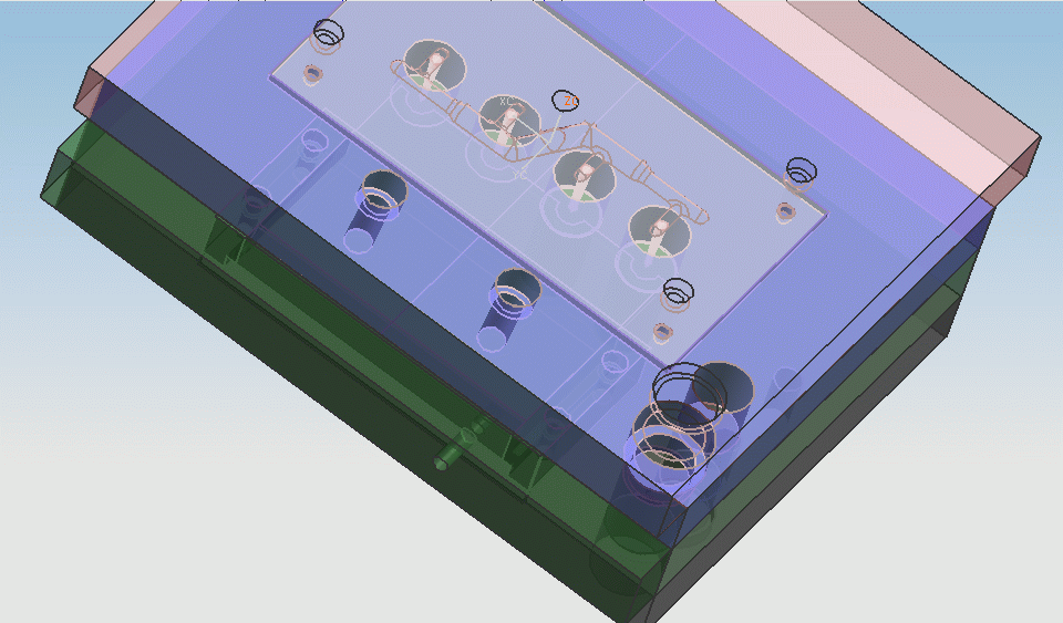

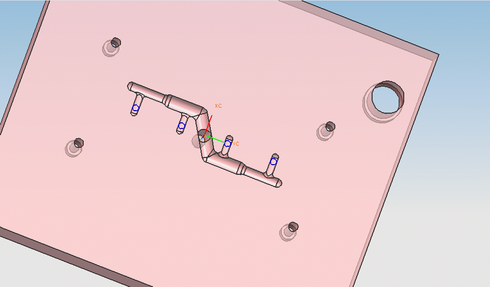

非平衡式浇道,设计成以下两种那一种更为合理阿?有没有比例关系或经验公式可以借鉴???& m7 P! J. X% `# u+ T6 w
谢谢了!!!!

taolun
什么是T-P1啊大哥?能不能说的详细些阿???
发表于 2007-9-11 15:04:49 | 显示全部楼层 来自: 中国江苏无锡
 楼主| 发表于 2007-9-11 15:10:22 | 显示全部楼层 来自: 中国山东临沂
hehe
哦  我还以为是模具专业术语哪  嗬嗬   谢谢了1 c& z5 e* C9 c( ]5 M' A; g6 K
/ X& U6 T) P2 r) o
这方面有没有经验公式什么的阿?
 楼主| 发表于 2007-9-11 21:07:32 | 显示全部楼层 来自: 中国山东临沂
大家看图讨论
大家看图讨论
 楼主| 发表于 2007-9-11 21:09:52 | 显示全部楼层 来自: 中国山东临沂
非均匀浇道
非均匀浇道

 楼主| 发表于 2007-9-12 10:18:51 | 显示全部楼层 来自: 中国山东临沂
taolun
浇口 上面没设计 你说浇道把
发表于 2010-10-19 09:14:44 | 显示全部楼层 来自: 中国福建厦门
7楼的好像有错吧,靠近主浇道的分浇道会比远离的粗?
发表于 2010-10-22 20:55:53 | 显示全部楼层 来自: 中国广东中山
反了,,,,,,,
