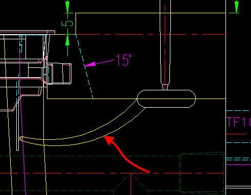

发表于 2008-3-5 09:26:08 | 显示全部楼层 来自: 中国福建厦门
LZ想要的其实是这种浇口!
mr.lee + 3 技术讨论
