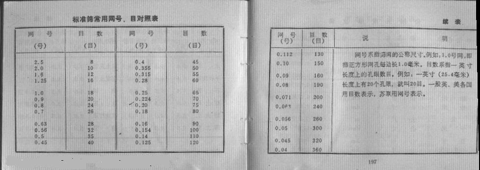

发表于 2007-9-11 16:11:13 | 显示全部楼层 来自: 中国江苏苏州
目数是指一英寸长度上的孔眼数目,有图为证:
wjliao + 3 技术指正!

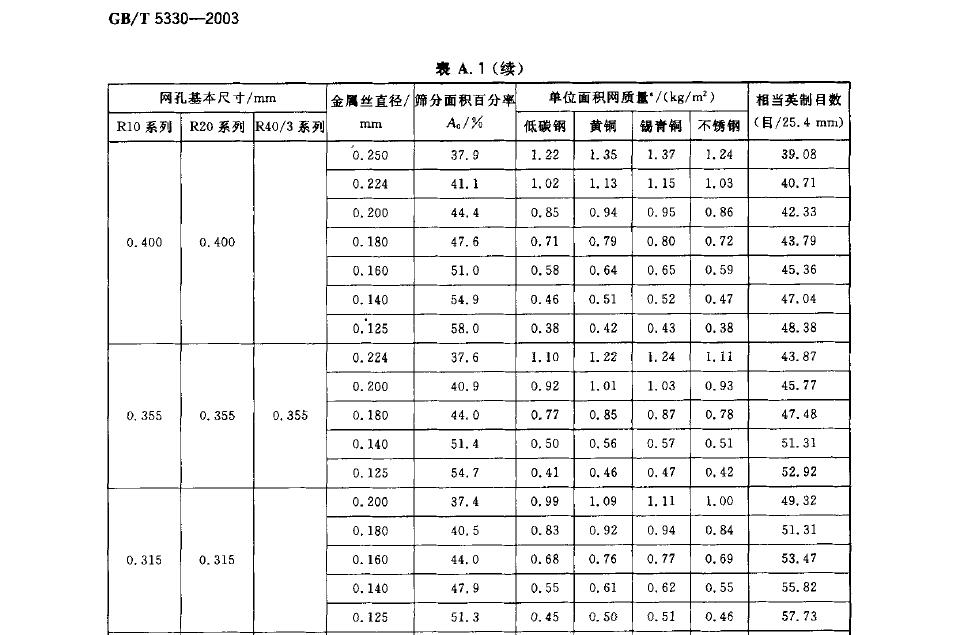

发表于 2007-9-11 20:54:01 | 显示全部楼层 来自: 中国上海
原帖由 FebruaryBird 于 2007-9-11 15:59 发表 http://www.3dportal.cn/discuz/images/common/back.gif$ \" X( D& }1 x! r/ N
: e3 j- A- L) @( i: ~) ?# \" V- ^5 a& S0 r- p% T; \# o; J# z! t% `
长度上每英寸有多少网孔就叫多少“目”?不好意思,更加糊涂了.你的意思是不是说假设每一英寸上有40个网孔,就是40目,那么每一平方英寸上就应该有40X40=1600个网孔呢?
* m; u" ], f$ w  x7 [
6 N( S; \! P& f' a你好像不大相信哦。我们用的40目过滤网,我没去数过究竟几个孔,但是要过滤的砂子的直径只有零点几毫米。如果是一平方英寸40目,那平均每个孔包括金属丝是16mm^2,相当于4×4的孔,假设金属丝直径1mm,那滤孔的尺寸也是3×3mm了。% S1 a  o- S, l; m$ j2 b
7 S# h, {( }$ V" _. Q" X
看看下面国家标准的一部分吧。表头最后一栏的单位就是(目/25.4mm),该不用怀疑了吧。40目的滤网,每个孔包含金属丝大小是0.635mm,其实不是很小的。
6 K" y* ^$ {! d4 A& }  h
2 }1 K; s6 }3 \$ R+ g- ~同时回答您在5楼和7楼的问题:
1 Y5 v& {1 w$ u) y8 P0 s% ^% j+ [$ q+ l. f9 y9 @
同样的目数的滤网的有效通过面积(在标准中称筛分面积)是不一样的,所以可能是这个原因我国的标准中不再使用目的概念,直接使用网孔的基本尺寸来标记滤网(筛网)。# Z% ^9 A* ]$ L- ~7 P
, T( k, ?; k  ]  A
注意7楼的资料好像很老了,而且是指“标准筛”,实际上现在网孔尺寸与目数并不一一对应。
  Z! f/ t; g# r$ J! g
. P. I3 ~) n8 k" m4 q[ 本帖最后由 lhf999 于 2007-9-11 21:02 编辑 ]
