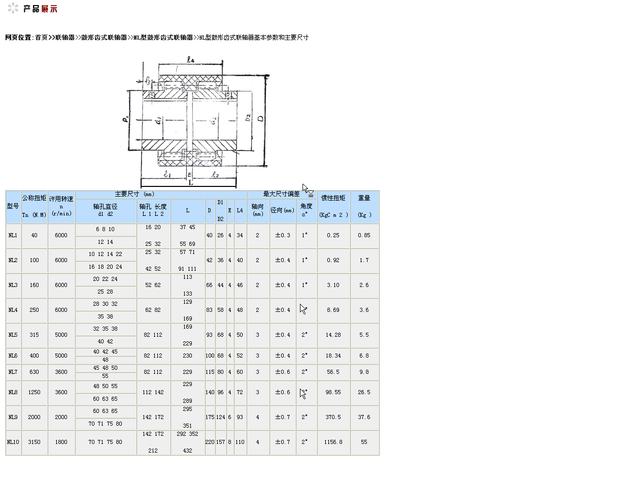

发表于 2007-9-11 21:34:56 | 显示全部楼层 来自: 中国河南驻马店
液压油泵普遍采用NL型内齿式联轴器,希望对你有参考作用。

回复 #6 9619 的帖子
9619 版主 误会我的意思,我关心的是你的 联轴器能否适应我说的大扭矩马达的场合,因为我也要换联轴器,以前用过自制的,不如买你的那种联轴器方便。所以问一下NL型内齿式联轴器承受扭矩能力如何
发表于 2007-9-12 06:49:30 | 显示全部楼层 来自: 中国河南安阳
原帖由 奥凯 于 2007-9-11 22:33 发表 http://www.3dportal.cn/discuz/images/common/back.gif
& C" z+ v+ g; w* ?8 R, l# {9619 版主 误会我的意思,我关心的是你的 联轴器能否适应我说的大扭矩马达的场合,因为我也要换联轴器,以前用过自制的,不如买你的那种联轴器方便。所以问一下NL型内齿式联轴器承受扭矩能力如何
9 s$ m+ Y, v' C9 `
! s. t1 u) I! n给你一个图片,不知是否适合你的要求 ,供参考:
& J& ^. I5 c% S" S3 H2 G, S8 a
