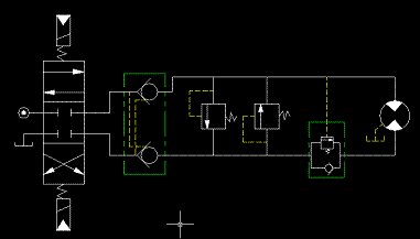

系统回路突然断电,电磁换向阀回到中位,这时候液压马达是不是就会突然停转?6 x3 N5 o* c' X$ K, }, `2 ]
5 z" w1 U( a/ G( [
液压马达是不是说停就停的?那这种转动惯量怎么平衡掉呢(比如转速1200r)?
: \. q2 B/ C: s4 n6 l5 p& g% Z: ?8 C: _; j
一般液压马达回路上装平衡阀是什么作用阿?
" w; U" d( G" D3 i( d; O% f
3 p# n$ m/ H8 g" m请高手能帮我这个菜鸟回答一下这些问题吗?
发表于 2007-9-11 18:13:09 | 显示全部楼层 来自: 中国江苏徐州
一般马达回路应该装有缓冲阀,在突然停止时起缓冲 作用,平衡阀的作用是防止因有负载自动下滑时用的.

发表于 2007-9-11 19:26:46 | 显示全部楼层 来自: 中国浙江宁波
楼上系统中换向阀应该用中位机能为Y或H型的,中位时泄压,保证液控单向阀和平衡阀完全关闭,另外平衡阀好像方向反了,既然用了平衡阀,液控单向阀就可以省了;使用Y型中位机能换向阀,双向平衡阀,双向过载阀,过载阀放在平衡阀和马达A、B口之间;此回路可以实现马达制动和缓冲两个作用;也可以采用O型或M型中位机能换向阀马达和换向阀之间加缓冲阀和双向补油阀,同样可以实现制动和缓冲作用。平衡阀可以起到制动和防止马达被反拖时的失速作用;

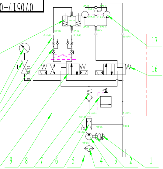

 楼主| 发表于 2007-9-24 09:46:39 | 显示全部楼层 来自: 中国安徽合肥
我这里有个系统图,液压马达单向旋转,回路上没有平衡阀,这样可以吗?液压马达要是突然停转会不会抱轴呢?两个马达之间为什么还要之间接管路到油箱呢?

发表于 2007-9-24 18:47:46 | 显示全部楼层 来自: 中国浙江宁波
两个马达的进出油口都接到油箱,这是为了平衡停车时的惯量呀!' }! N5 |( g! _  C
这样的话,马达在停车时,会随惯量逐渐减速,此时马达相当泵工况。
发表于 2007-9-24 23:26:59 | 显示全部楼层 来自: 中国上海
回复 #2 goldfluid 的帖子
请教:图中的液压锁+三位阀是否为了让马达在中位停止?如是,马达在中位是否有重力负载(就象起重机一样)?马达采用什么类型?

回复 #4 moladiyi 的帖子
从系统图来看,两个液压马达并联,只作单方向转动,停车时马达会在惯性作用下继续转动,因为无平衡阀和机械制动器;马达之间的虚线油路为马达的泄露油要回到油箱,一般情况下马达的泄露口应该单独接回到油箱,而不是像图中接到主回油路上,因为主回油路中存在一定的背压,这样就增加了马达的壳体内压降低了马达输出轴处油封的使用寿命。

4 Y. F' Z  G! [& a我看有些系统图在马达回油路上安装平衡阀,这是什么作用呢?这样马达在停机的时候会不会缓慢停下来,还是突然停止呢?

发表于 2007-10-2 23:30:04 | 显示全部楼层 来自: 中国广东深圳
回复 #1 moladiyi 的帖子
系统回路突然断电,电磁换向阀回到中位,这时候液压马达就会突然停转.这是因为有液压锁.本来油马达在油管内存在压力时,就会有泄漏.我认为这个系统不是用于拉重直物体., G: d- E2 l2 T/ C7 N
可以看出这个系统只在一个方向起拉负载作用,另一个方向肯定是空载回程.当换向阀回中位时,肯定就拉不了了.就停了.
9 k3 @( m( ?3 ]* ^一般液压马达回路上装平衡阀作用是绶冲作用,而不是起平衡作用,因为马达配合间隙本来就大.
发表于 2007-10-2 23:34:00 | 显示全部楼层 来自: 中国广东深圳
回复 #4 moladiyi 的帖子
液压马达单向旋转,回路上没有平衡阀,可不可以看设计条件哦.如果负载不大,一般没有必要.
( H  K* Q! t% Y/ d! M' b两个马达之间为什么还要之间接管路到油箱呢?
( z: q6 \6 V& C+ Q6 N7 Y# [& H2 I1 h因为马达总会有泄漏,不泄就会有背压力的,会转不动的.
发表于 2007-10-2 23:43:20 | 显示全部楼层 来自: 中国上海
两个马达之间接管路到油箱是为了泵的壳体卸压,平衡阀主要是为了平衡负载,与是否单向旋转无关.
发表于 2007-10-2 23:46:55 | 显示全部楼层 来自: 中国上海
另,要液压马达安全停转必须安装机械刹车,如液压抱闸.
