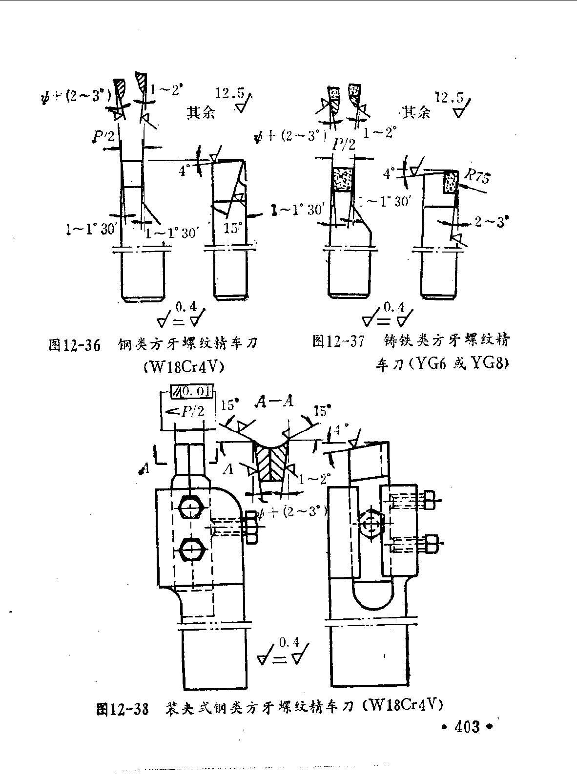

请问导程3x12的矩形螺纹怎么加工比较好? 刀具要如何选择?
. f7 u8 t+ D; B% X) B8 S- a4 G. z请高手指点一下,谢谢!!

矩形螺纹得用专门的刀具。普通的床子都能加工。只要刀具解决,其他的都没有问题。
发表于 2007-9-11 20:19:05 | 显示全部楼层 来自: 中国陕西汉中
根据牙形磨刀,车床就可加工

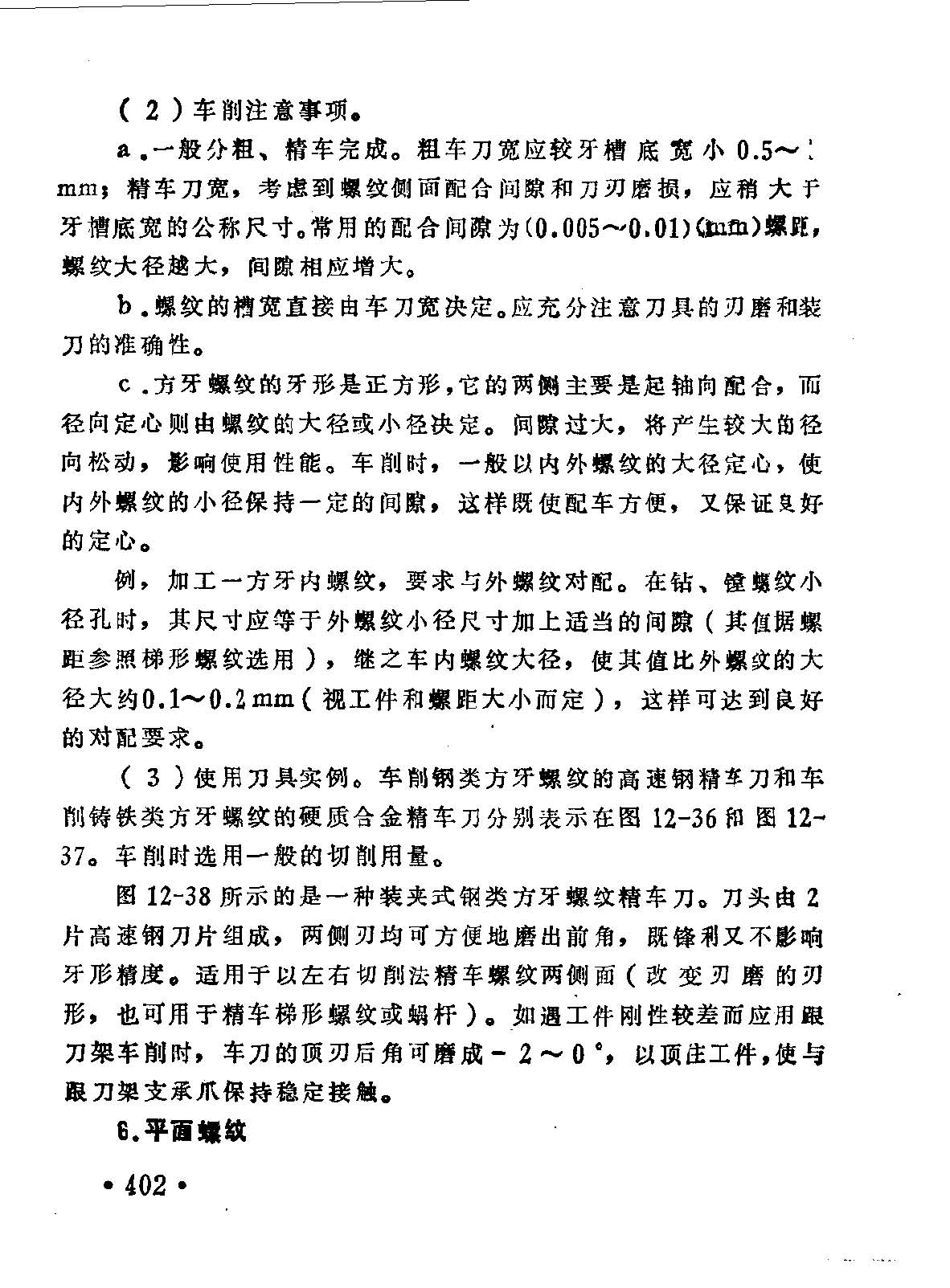

见车工手册(附件)

需要根据螺距做成型刀,

一般加工也是采用先用尖刀再用截头尖刀(梯形),然后用偏梯形和直方刀,一点一点地变化,然后修侧面与底面,并不是直接用直方刀,这样的刀三面受力一是工件易弯,二是刀具因受力太大而掉头损坏,轻则仅刀具坏,重则带工件一起损坏,旋风铣也不是一次可以铣成的,如果不信可以用三维去模拟,如果按标准槽宽作刀加工出来的实际槽要宽的多,因为在阴面上会发生干涉的。
