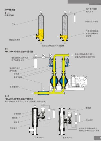

电磁泵的问题,急 各位,在开发中遇到一个难题,不知大家能否帮助解决?电磁泵会随压力的变化,流量也跟着变化,就是压力大时,水流量小。压力小时,水流大。用什么方法可以使流量基本稳定,或者在一定值内变化,有没有机械或电子方法解决。要求所选的体积小,成本低。先谢谢拉,比较急呀,希望高手出招,我在电磁泵的出水口家一个单向阀,想控制压力,而控制流量。但效果不理想

+ t+ e% F2 B  z3 d( ~在进口加一个缓冲罐,您知道煤浆泵不? 它的进口和出口均设置缓冲管,来稳定压力流量。
+ c2 A& p1 `# E0 [资料供参考:1 O: R) u3 `" Z- ~0 C! r$ J
德国菲鲁瓦煤浆泵
2 t( t3 e/ x( t5 D6 {4 e& f) U/ c
外行建议!您看下对您有用没?: C+ `4 a" y  b. ?  Q

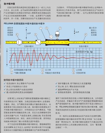

找了两张截图,具体结构的图纸今天找了下,没找到!有关于媒浆泵缓冲罐的原理及示意图,供您设计参考!此图为参考资料8、9部分!

2楼说的不错,在出口加个类似畜能器的结构,你可以参照德国VERDERB泵就是这么做的!他们叫抑制脉冲装置

大家说的储能器是在压力大时,分流吧,我要求的是压力小时分流,压力大时不需要分流。请问有没有这样的装置

就是当压力大时,有一部分液体被储存起来,当压力小时,再释放出来呀,另外能否将缓冲罐的资料发到我邮箱里呀,谢谢啦。152322403@qq.com
